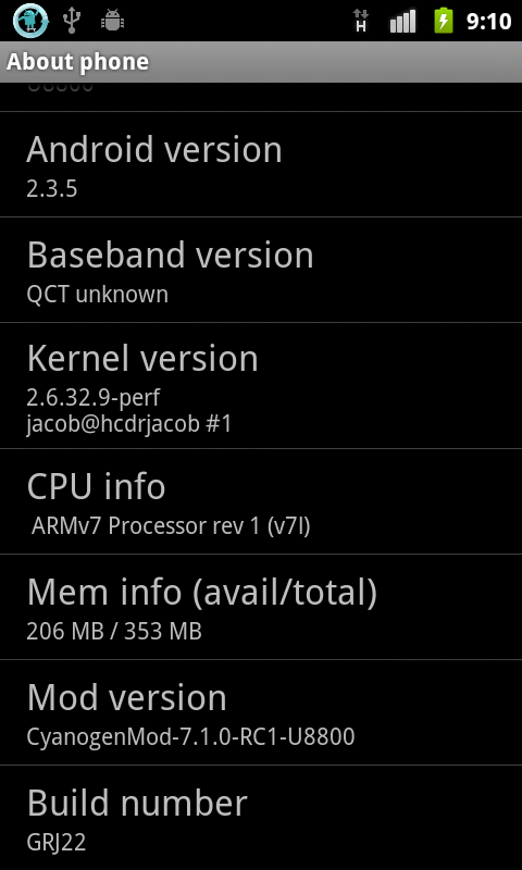

snaaart, gleder meg :p
Er RC1 stabil? Kunne du evt lagt ut link? :)

1.
Det er bare utvikleren "HCDRJacob" ,som lager en offisiell port av CM7, som har den foreløpig. Hvis vi er heldige kommer det en nightly build i løpet av 2 uker.
2.
Som Kultom skriver er det laget en port av CWM som er helt lik og funker like bra som de offisielle. Han samme fyren lager en offisiell CWM som blir utgitt samtidig med CM7.
Som du skriver kan man finne en ROM og velge "apply update from sdcard" i recovery, men du kan like godt velge "install zip from sdcard" og finne .zip filen.
Faktisk er alle ROM-er .zip filer, men de færreste heter update.zip , heller f.eks. miui_u8800-210711.zip som MIUI-ROMen jeg bruker. Du kan da bare gi den navnet update.zip for å bruke "apply update from sdcard", eller droppe det og bruke "install zip from sdcard". ;)
