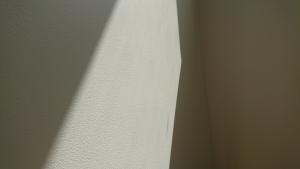

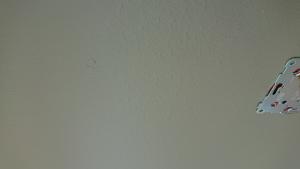

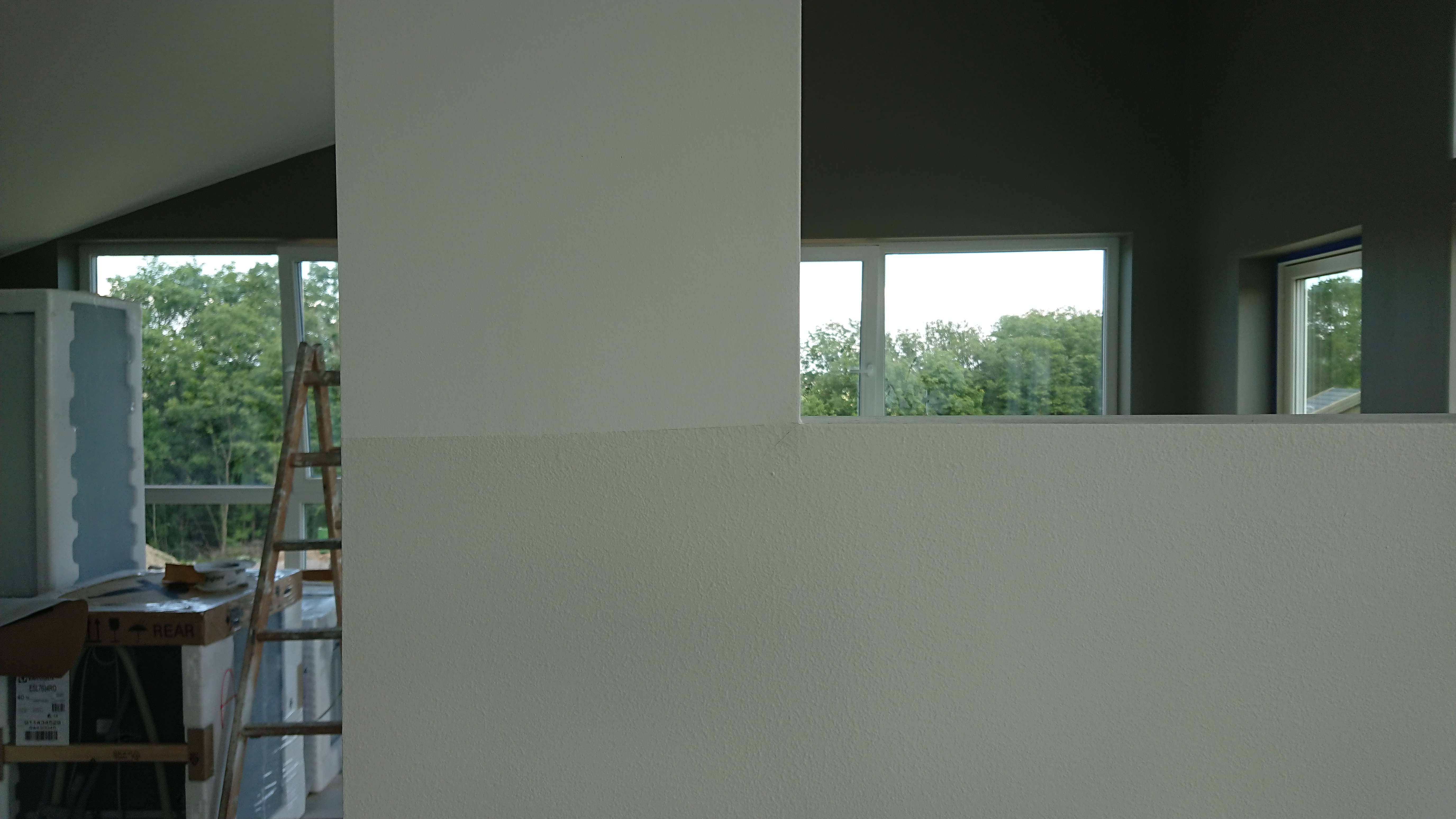

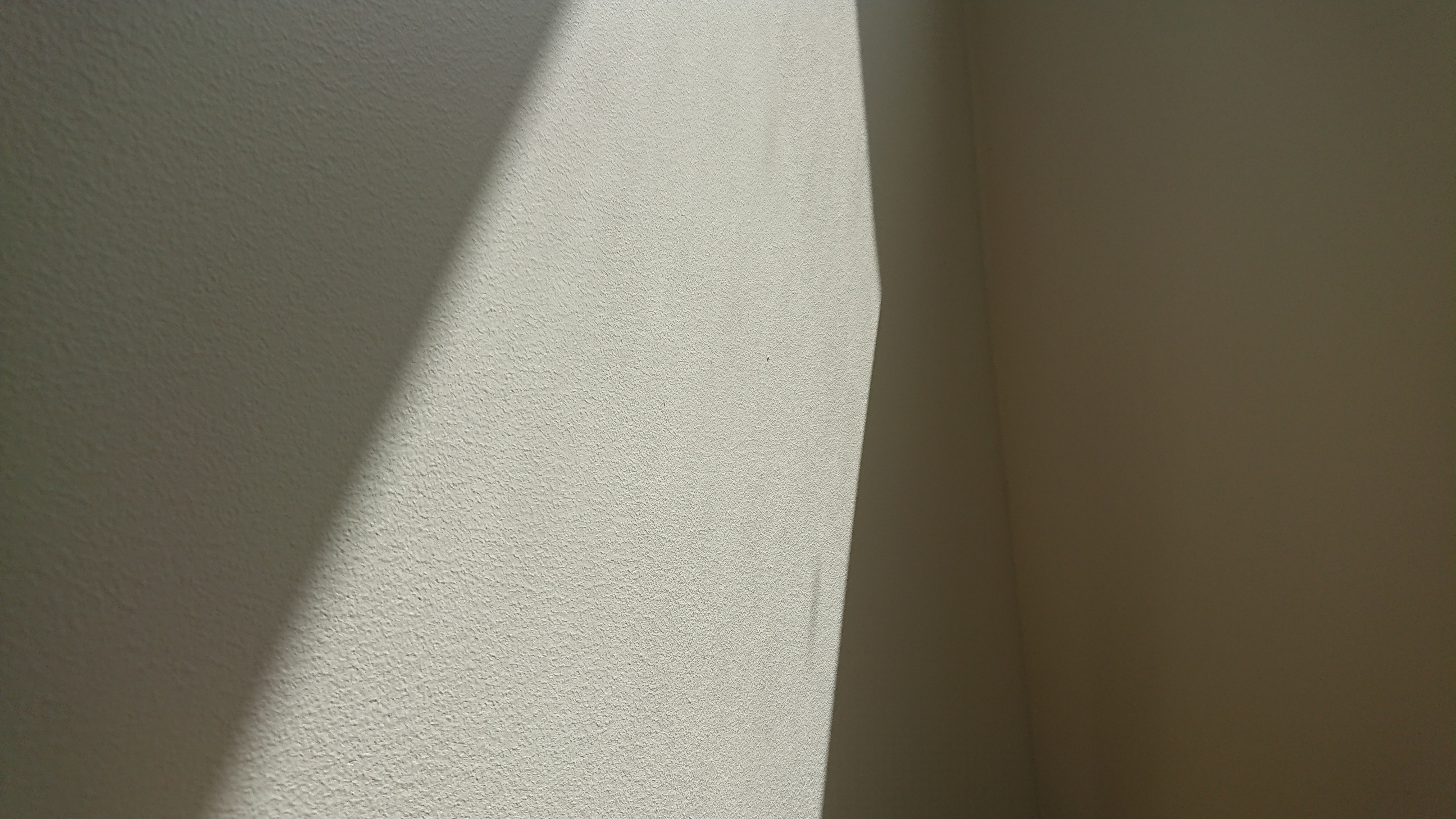

Jeg har et problem med veggene mine (nye). Det er gips. Etter maling (i regi av utbygger) fremstår veggene med en overflate som nærmest ligner strukturtapet (se bilder), som jeg ikke synes er pent. Jeg har ikke sammenligningsgrunnlag, så jeg spør her. Er dette en feil? De har såvidt meg bekjent sprøytemalt rubbel og bit.
Vi ønsker å tapetsere kontrastvegg(er). Vil det kunne bli et problem på denne overflaten.
På meg ser det ut som de har brukt latexbasert maling som de har "lugget opp" med litt grov rulle eller at de har sprøytet det på en litt grov murflate. Den skal med andre ord se slik ut regner jeg med.
Endret av ilpostino
Synes ikke det der ser ut som særlig bra utført arbeid på gipsplater. Jeg hadde ikke godtatt det der.
Arrestér meg gjerne, men tapet på kontrastvegger pleier vel å være nokså tynn og relativt glatt og "elegant"? Jeg tror kanskje du får et problem ved at tapeten ikke blir helt glatt men vil kjennes ruglete når du tar på den, spesielt om det er tynt papir. Om papiret er tynt tror jeg også du vil slite med kantene (skjøtene) på tapeten og at du over tid vil få slitasje i disse skjøtene.
Det er vel sånn ca 3 måter å fikse veggen på om du ikke kan leve med "strukturen". 1: skifte ut gipsplatene (men det gidder nok nesten ingen å gjøre), 2: pusse ned ujevnhetene i malingen (slitsomt spesielt når det plastmalinger/akryl som smelter på pussepapiret - det går med mye papir og du bør ikke bruke roterende sliper) eller 3: Sparkle ut veggen du vil ha fikset og pusse ned sparkelet til flaten er jevn. Husk i såfall å grunne skikkelig før du legger tapet....
Vet ikke om det er bildet som lyver, men har de ikke teipet fullstendig på skakke når de satte av på pipa(?)
Har de ikke kjørt på med kun 1 strøk som er lagt for tykt? Mulig de har brukt grov rulle også, men jeg synes det ser mer ut som små sig over hele fjøla pga for tykt strøk? Arrestér meg gjerne, men jeg ville nok ikke brukt grov rulle på slike vegger.
Kan fort hende det også. Proffe bruker ofte Flügger som er mer tyntflytende enn malingen vi dødeligere bruker så kan hende du har rett.
"Pipa" er en søyle, ca 25 cm bred. Jo, det er skakt. :) Det skal sies at huset ikke er overlevert ennå. Og utbygger har nok ei høne å plukke med maler'n når de går runden sin. Men jeg mistenker at hele huset må fikses på alle vegger før det godtas fra vår side.
Det er jo mye tid å spare når de legger bare ett strøk og de får helt greit resultat, men jeg synes ikke det der var særlig bra. En kan jo bruke stuktur til å skjule at veggene ujevne osv, men.....
