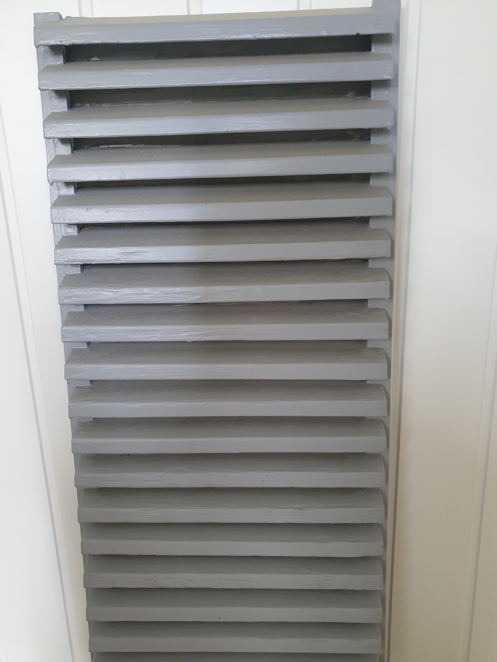

Jeg har 2 slike på soverommet som egentlig er ganske bra mtp at jeg kan lufte 24/7 uten å tenke på verken innbrudd eller innsekter.
Men de slipper inn mye lys, så tenkte jeg kunne male de matt svart. Men hvilken maling kan jeg bruke til det? Lite lyst til å kjøpe ett 10 liters spann med utendørsmaling for å bruke en halvliter..
Og noen tanker mtp hvordan det blir seende ut med slike "detaljer" i svart matt?
Joda, den ser tette ut men er på ingen måte det.
Tar gjerne imot evt andre tips også :)
utenførst dør & vindusmaling får du ned i liters bokser og holder i lange baner.
