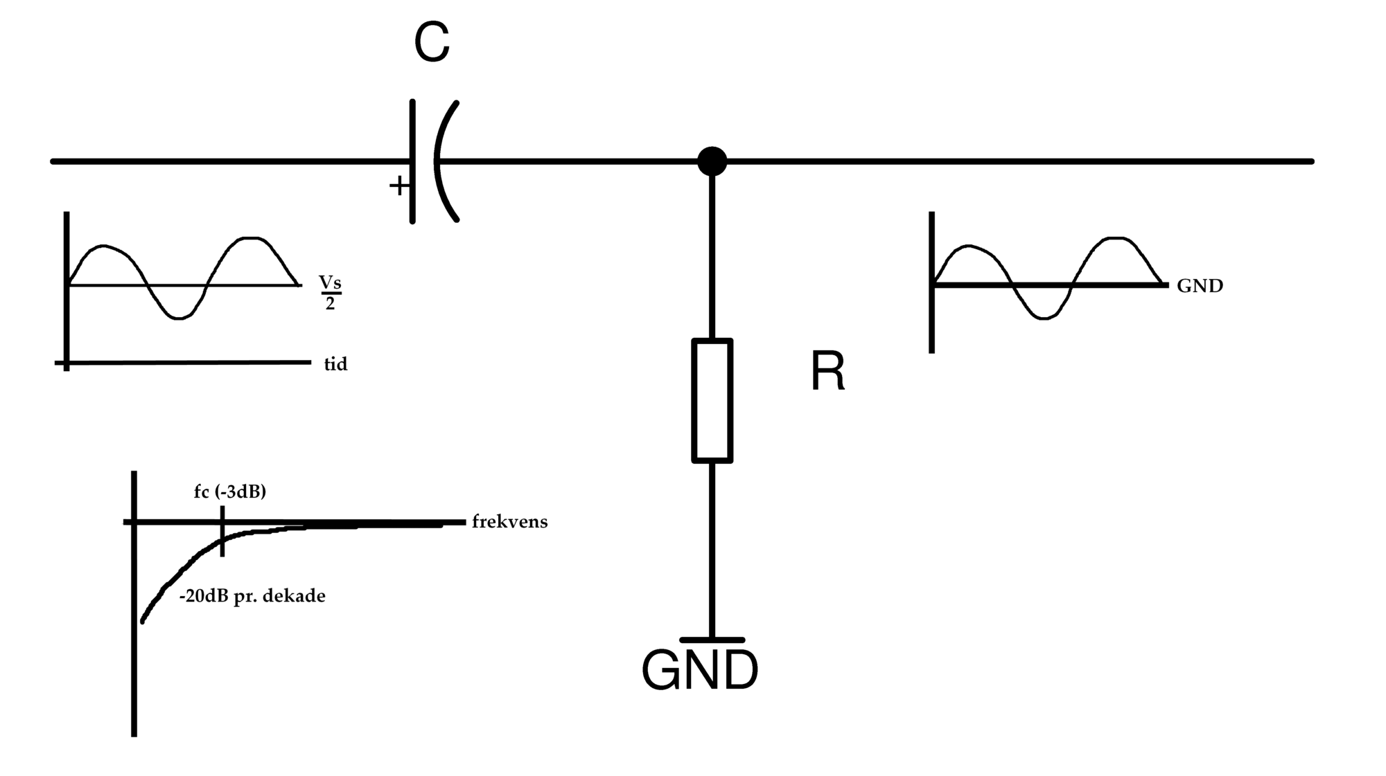

Kretsen er typisk for en forsterker som opererer med ensidig forskyningsspenning. Utgangen på operasjonsforsterkeren opererer ganske riktig på "DC-nivå", dvs på rundt halvparten av forskyningsspenningen.
FORDI HØYTTALERE ER LITE GLADE I LIKESPENNING er det satt en stor kondensator (250 uF) på utgangen. Kondensatorer slipper ikke forbi likestrøm. Resultatet er at høyttaleren ser en spenning som svinger rundt null (en vekselspenning).

Da kan du enkelt forklare hvorfor det er en AC-koblings kondensator før høyttaler som skal hindre likespenningsnivået på Vcc/2 å skade høyttaleren.
Ta skopet ditt å mål på den koblingen, så vil du se hva vi snakker om :)
