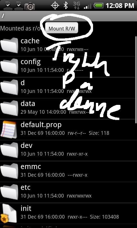

eirik845 Skrevet 1. november 2010 Skrevet 1. november 2010 Da fikk en oppgradert til 2.1 på en telenor\djuice brandet telefon. Med myphoneexplorer kopierte build.prop til pc (ligger under system folderen på tlf) På tre plasser forandret 1238-7050 til 1238-8536. Kopierte build.prop tilbake til sd kort. Så brukte root explorer til å kopiere build.prop tilbake til system folderen. I root explorer velg mount r/w før en kopierer\skriver over originale filen. Start tlf på nytt og pc companion fant oppdateringen. vis det bare var så lett å få kopiert tilbake så, faen jeg hater telenor

Locrin Skrevet 1. november 2010 Skrevet 1. november 2010 Da fikk en oppgradert til 2.1 på en telenor\djuice brandet telefon. Med myphoneexplorer kopierte build.prop til pc (ligger under system folderen på tlf) På tre plasser forandret 1238-7050 til 1238-8536. Kopierte build.prop tilbake til sd kort. Så brukte root explorer til å kopiere build.prop tilbake til system folderen. I root explorer velg mount r/w før en kopierer\skriver over originale filen. Start tlf på nytt og pc companion fant oppdateringen. vis det bare var så lett å få kopiert tilbake så, faen jeg hater telenor Jeg fulgte den anvisningen og sitter med 2.1 nå. Så stor takk til EG-s. Får du ikke kopiert filen tilbake med root explorer?

eirik845 Skrevet 1. november 2010 Skrevet 1. november 2010 Da fikk en oppgradert til 2.1 på en telenor\djuice brandet telefon. Med myphoneexplorer kopierte build.prop til pc (ligger under system folderen på tlf) På tre plasser forandret 1238-7050 til 1238-8536. Kopierte build.prop tilbake til sd kort. Så brukte root explorer til å kopiere build.prop tilbake til system folderen. I root explorer velg mount r/w før en kopierer\skriver over originale filen. Start tlf på nytt og pc companion fant oppdateringen. vis det bare var så lett å få kopiert tilbake så, faen jeg hater telenor Jeg fulgte den anvisningen og sitter med 2.1 nå. Så stor takk til EG-s. Får du ikke kopiert filen tilbake med root explorer? riktig fordi jeg ikke får til å velge mount rw. hvor kan ser man det hen. når jeg prøver å lime inn får jeg bedsjed at det ikke er lov i system fil

EG-s Skrevet 1. november 2010 Skrevet 1. november 2010 (endret) riktig fordi jeg ikke får til å velge mount rw. hvor kan ser man det hen. når jeg prøver å lime inn får jeg bedsjed at det ikke er lov i system fil Naviger til system folderen og trykk på rw, men telefonen på være rootet. Exploid One Click .apk Root Endret 1. november 2010 av EG-s

eirik845 Skrevet 1. november 2010 Skrevet 1. november 2010 riktig fordi jeg ikke får til å velge mount rw. hvor kan ser man det hen. når jeg prøver å lime inn får jeg bedsjed at det ikke er lov i system fil Naviger til system folderen og trykk på rw, men telefonen på være rootet. da må jeg roote den først
Locrin Skrevet 1. november 2010 Skrevet 1. november 2010 I has root http://forum.xda-developers.com/showthread.php?t=824788

Dragen Skrevet 1. november 2010 Skrevet 1. november 2010 Du kan bruke rootexplorer til å kopiere fila til sdkortet. Har gjort som henvist (brukte rootexplorer til å kopiere til og fra sdkortet, med root (husk å gi rootexplorer superuser)). Den oppdaterer nå.
