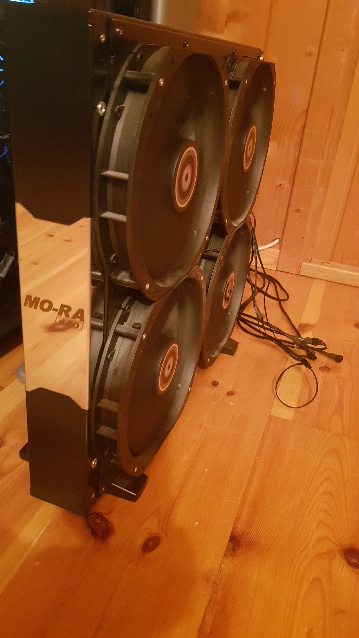

Har samme GPU, men 3900X fra AMD. Under folding så ligger kortet på 215-230 W ifølge MSI afterburner. Vanntemp på ca 27C, romtemp kanskje på 22.
Mo-Ra 420 og 4stk 230mm vifter på 450-500... 5,5V på dem.
Garegaupa skrev (1 time siden):
Kva slags oppsett er dette her? Eg var knapt klår over at der fanst så store PC-vifter eingong... 😊
Ekstern radiator. Den takler flere små, eller 4 stk 180-230 vifter.

Hvordan er støynivået på dem? Link til vifter? Har en MO-RA420 selv med QDC. Har 200mm som er greie, men tre stk nysgjerrige schæfer har ødelagt et par blad ila tiden. Så er på utkikk etter noe nytt.
Fornøyd med støynivået. Men som sagt jeg kjører dem på 5,5V, maks 500 rpm. Da skal de være stillegående mener nå jeg. Og ja QDC som gjør det litt lettere å flytte på saker.

De fra Bitfenix er valgt fordi (på papiret) er det de som gir mest SP av de store viftene.
Noctua har vel ikke større enn 200 mm?
nei, men adapteren tar alt fra 180-230 vel. Får nok volumstrøm med luft gjennom den radiatoren med 4 så store vifter, uansett hva man velger. Kan jo kjøre den fanless nesten.
