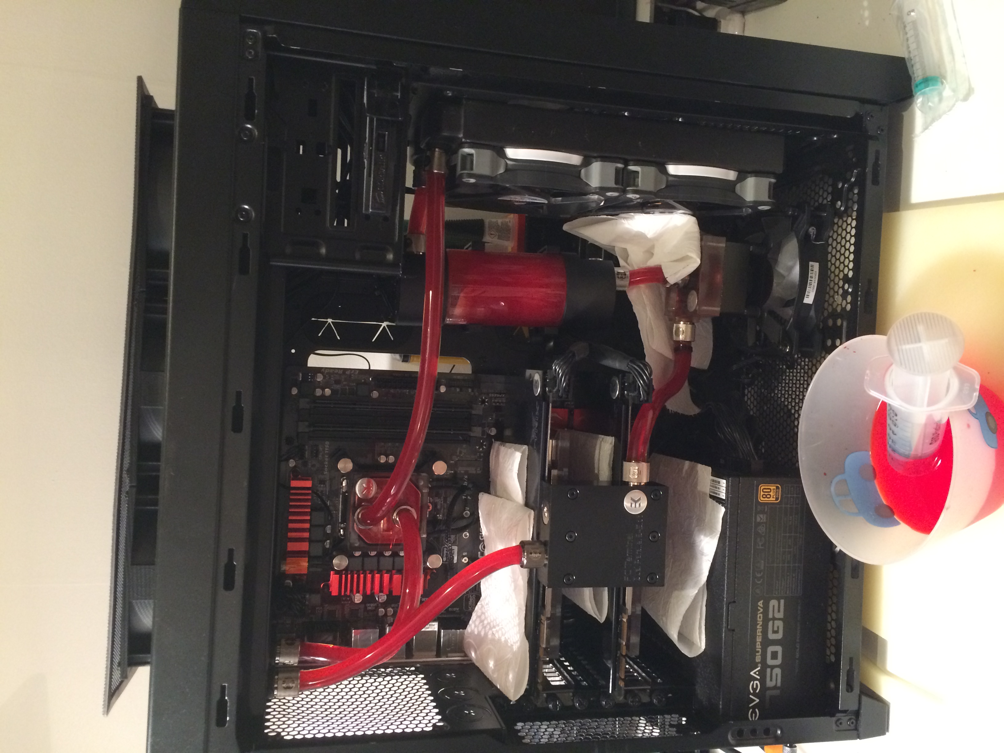

ExpensiveGameFinder Skrevet 4. januar 2016 Skrevet 4. januar 2016 Yay da er min loop endelig ferdig, bare leak test igjen.
ExpensiveGameFinder Skrevet 5. januar 2016 Skrevet 5. januar 2016 Kommer senere idag hadde thin-wall så noen kabler er litt lange for ikke å få kink.

ExpensiveGameFinder Skrevet 5. januar 2016 Skrevet 5. januar 2016 Vell ikke helt ferdig med leaktest, holder på nå mens på skolen Ett spm, glemte putte oppi sånn metall-svamp greie i reservoir, og nå går ikke boblene bort, er den viktig? Ferdig bilde kommer senere
Nizzen Skrevet 5. januar 2016 Skrevet 5. januar 2016 Boblene forsvinner uansett av seg selv ettethvert. Jeg har aldri brukt noe oppi res.
