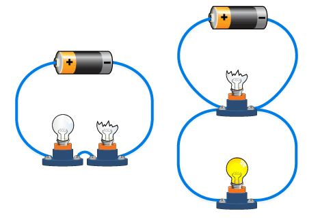

martin808 Skrevet 23. januar 2012 Skrevet 23. januar 2012 (endret) Det er en grunn for at varmovner _varmer_ bedre i parallell en i serie. Det krever ikke mye energi å reversere fakta. Reversere? Videreføre mener du vel? Det du sier er at to varmeovner på 750W hver er mer effektive enn en varmeovn på 1500W på å varme opp omgivelsene, videreført vil jo da 2x radiatorer i parallel være bedre enn i serie. Jeg mener radiatorer med varmt vann (prosessor). Venstre=Serie Høyre=Parallell Endret 23. januar 2012 av martin808
N o r e n g Skrevet 23. januar 2012 Skrevet 23. januar 2012 (endret) Har veldig liten forståelse om hva dere snakker om... Forklar meg enkelt; Hva er parallell og serie? Fysisk forskjell? EDIT: Jeg mener radiatorer med varmt vann (prosessor). Da sier du jo samtidig at parallell er bedre enn serie: parallell varmer mer opp, ergo er dette bedre til å avgi varme enn seriekoblede rader Bare så vi er på samme bølgelengde her. Endret 23. januar 2012 av arni90

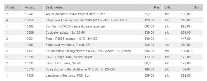

SuperRipper Skrevet 24. januar 2012 Skrevet 24. januar 2012 (endret) Da har jeg kokt sammen en liten liste med deler til min første vannkjøling. Håper noen kan ta seg tid til å se over og kommentere dersom det er noe som ikke stemmer, evt om det er noen komponenter jeg kan bytte ut? 1x XSPC RX480 Extreme Performance Radiator 1x XSPC Acrylic Dual 5.25" Bay Reservoir for Laing D5 1x Water Pump With a speed controller (part # MCP655) <-- Jeg vil gjerne unngå during fra pumpen, og mistenker at denne komboen kanskje ikke demper godt nok. Noen som har erfaringer med dette? 1x XSPC Raystorm CPU Waterblock - Intel - Fitting Size 3/8" Barb for 3/8" ID tube x meter Tygon R3400 3/8" ID (5/8" OD) UV Resistant Tubing - Black <-- hvor mye trenger jeg? har estimert ca 3m pga stort kabinett(LD PC-V8). 8x Bitspower Premium G1/4" Black Matte High Flow 3/8" (5/8") Compression Fitting (2 for rad, 2 for CPU, 2 for tank/pumpe, 2 extra for evt GPU/spare part) Har jeg forstått det riktig at fittings skrus inn i 1/4" threads som er på rad,cpu og tank? Er det noe ekstra som er lurt å få med? Alle svar mottas med takk! Endret 24. januar 2012 av SuperRipper
SilentNET Skrevet 24. januar 2012 Skrevet 24. januar 2012 Jeg har kanskje villet vurdert å bestille 45 og 90 grader nipler i tillegg. Det er selvfølgelig mulig å lage alt med bare rett fram nipler, men det kan gjøre jobben litt vanskelig i enkelte situasjoner. Videre så bør du merke deg at ikke alle enheter passer sammen med de niplene der uten mellomstykke. "ringen" rundt er rett og slett for stor. Du kommer borti andre ting da plassen rundt hullene i enkelte blokker/tanker/pumper/e.l. kan være litt liten.
