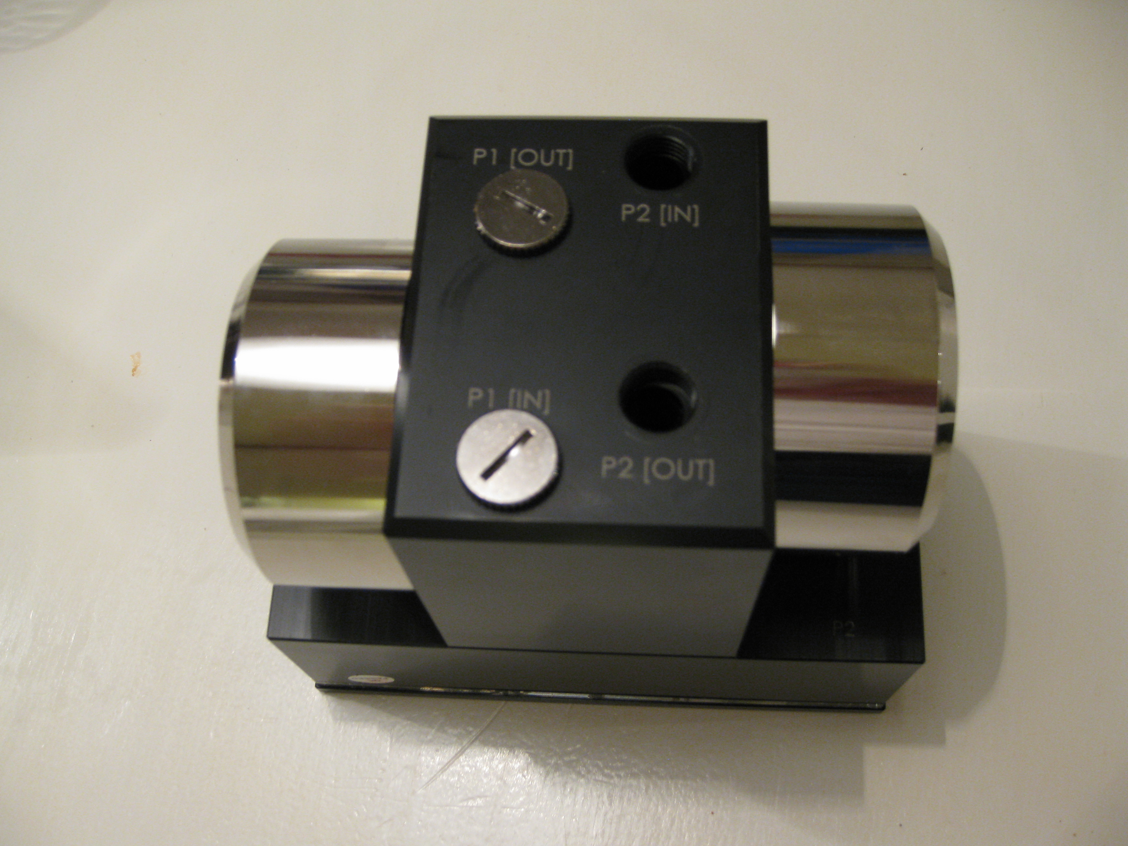

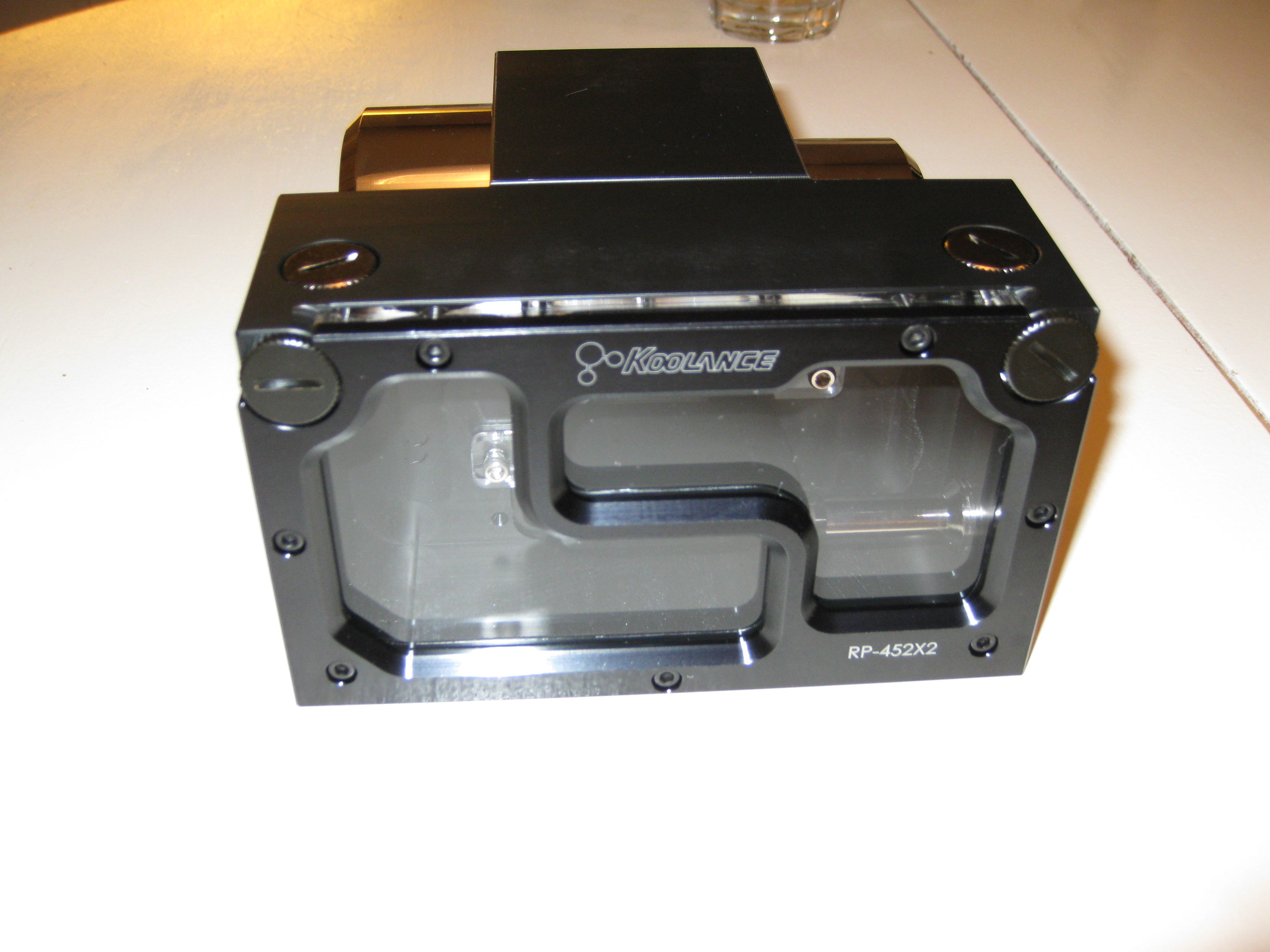

Pakken jeg fikk i dag inneholdt en 655 pumpe og denne tanken fra Koolance :dribble:
post-152551-0-41021900-1305923727_thumb.jpgpost-152551-0-78365300-1305923769_thumb.jpg
