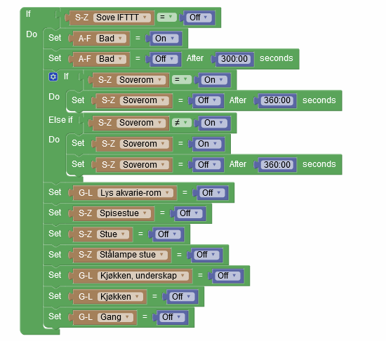

aklla Skrevet 19. september 2019 Skrevet 19. september 2019 Noen som har en idè om hvorfor denne slår på lyset på soverom uavhengig av om det står på eller ikke? Har prøvd med to if-setninger og denne i forskjellige versjoner, men den slår uansett lyset på soverommet på. Når det står på vil lyset blinke i starten om man forsøker å slå det på igjen, noe som er plagsomt..
