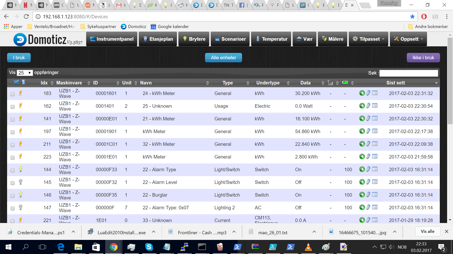

aklla Skrevet 3. februar 2017 Skrevet 3. februar 2017 Jeg har kjøpt denne temperatursensoren, http://www.jula.no/catalog/el-artikler-og-belysning/el-installasjon/plug-in-produkter/fjernstrombrytere/fjernstyrt-termometer-hygrometer-408092/ Har trykket på "allow new hardware" flere ganger, skiftet kanaler på termometeret noen ganger, men det dukker aldri opp i domoticz. Noen tips? Det står da den er Telldus-kompatibel, den skulle jo da være kompatibel med nexa generellt sett vil jeg tro.
*F* Skrevet 3. februar 2017 Skrevet 3. februar 2017 Jeg har kjøpt denne temperatursensoren, http://www.jula.no/catalog/el-artikler-og-belysning/el-installasjon/plug-in-produkter/fjernstrombrytere/fjernstyrt-termometer-hygrometer-408092/ Har trykket på "allow new hardware" flere ganger, skiftet kanaler på termometeret noen ganger, men det dukker aldri opp i domoticz. Noen tips? Det står da den er Telldus-kompatibel, den skulle jo da være kompatibel med nexa generellt sett vil jeg tro. Du ser vel på feil plass gå til enheter og velg "ikke brukt", sorter på "sist sett" Dersom ikke det funker nå du prøve finne ut hva slags protokoll du trenger hva slags interface bruker du for 443HMz RFX?
aklla Skrevet 3. februar 2017 Skrevet 3. februar 2017 (endret) Jeg går der, og har sortert på sist sett og viser bare ubrukte. Ser også i loggen, men kommer ikke opp noe der. Ikke aner jeg hvilken protokoll den bruker heller. Bruker RFXtrx433 Endret 3. februar 2017 av aklla
aklla Skrevet 3. februar 2017 Skrevet 3. februar 2017 Måtte vist oppdatere min RFXtrx433, jeg hadde versjon 225, nå har jeg versjon 1015 Det var Viking den brukte, la for sikkerhets skyld til alle protokoller
