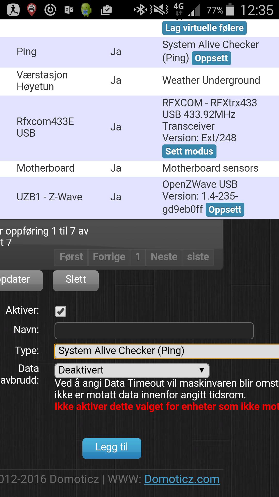

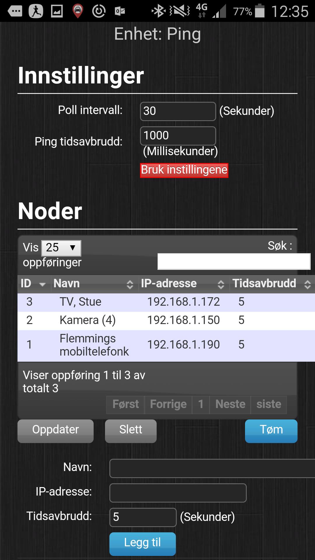

Har aldri hatt brukt for smart-tv, men å pinge TV-en for å sjekke on/off status var ganske greit.
