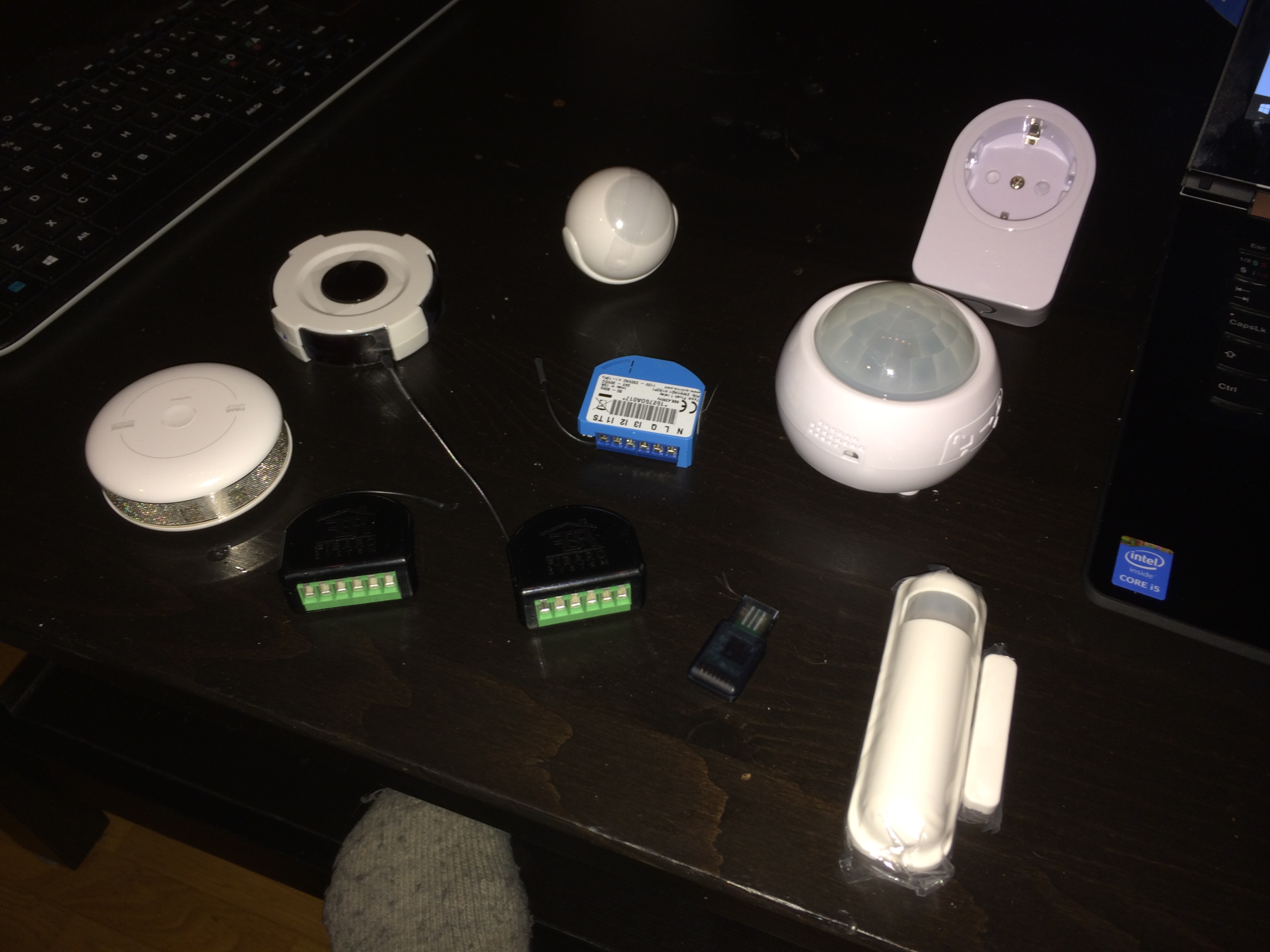

Er elektriker og har fått en jobb der jeg skal installere et helt hus med Z-wave. Gleder meg veldig mye.
Har aldri vært borti noe sånt så jeg fikk med meg litt utstyr hjem fra kunden så jeg kan leke litt i helgen.
Først lurer jeg på hvor jeg finner en god og enkel startguide.
Har lastet ned Homeseer 3 og startet det opp i webbrowser.
Har puttet i USB donglen men er litt usikker på hvor jeg går videre.
Har Litt forskjellig utstyr til rådighet, blant annet en ZME-UZB1 USB dongle.
Legger ved bilde av utstyret.

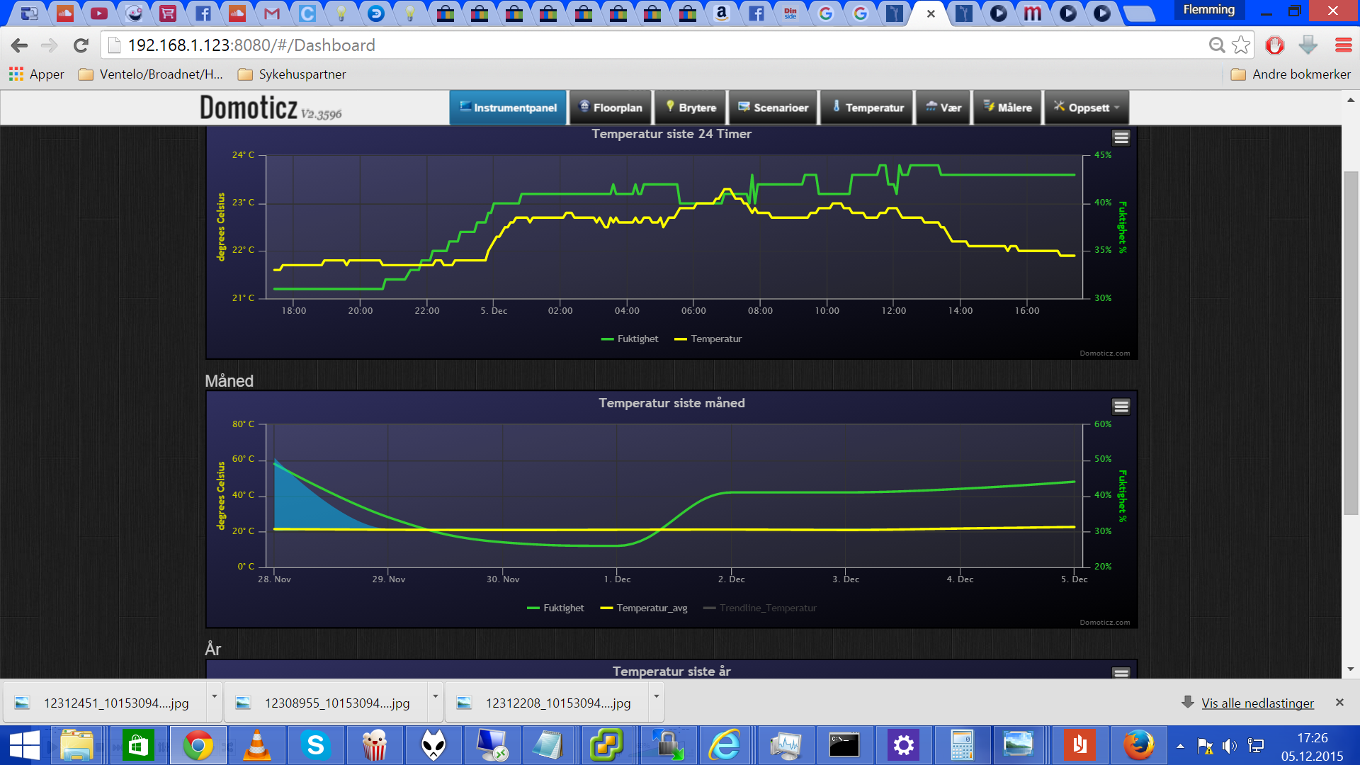

Domoticz har ihvertfall grafene innebygget og klart som standard

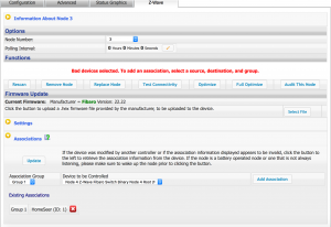

Da har jeg begynt på scratch med HomeSeer, nå med UZB1 i stedet for Z-stick II Gen5. Fortsatt får jeg ikke satt en eneste assosiasjon på fornuftig vis.
Som med Z-stick.
1. Jeg velger 'Association'.
2. Jeg velger target device.
Her får jeg da feilmelding "Bad devices selected..." Jeg kan velge Group, men ikke Endpoint. Videre kan jeg allikevel velge "Add association", men...
3. Sannsynligvis fordi jeg ikke kan velge Endpoint, settes assosiasjonen til noe meningsløst som en notifikasjon.
Nå tester jeg med et minimalt system, kun to devices/noder i tillegg til kontrolleren. Akkurat samme greia som med Z-stick'en. Det er ingen feilmedlinger i loggen, ei heller i loggen med driftsmeldinger som lagres på maskinen.
Jeg hadde satt stor pris på hjelp. Z-wave uten assosiasjoner blir meninsgløst.

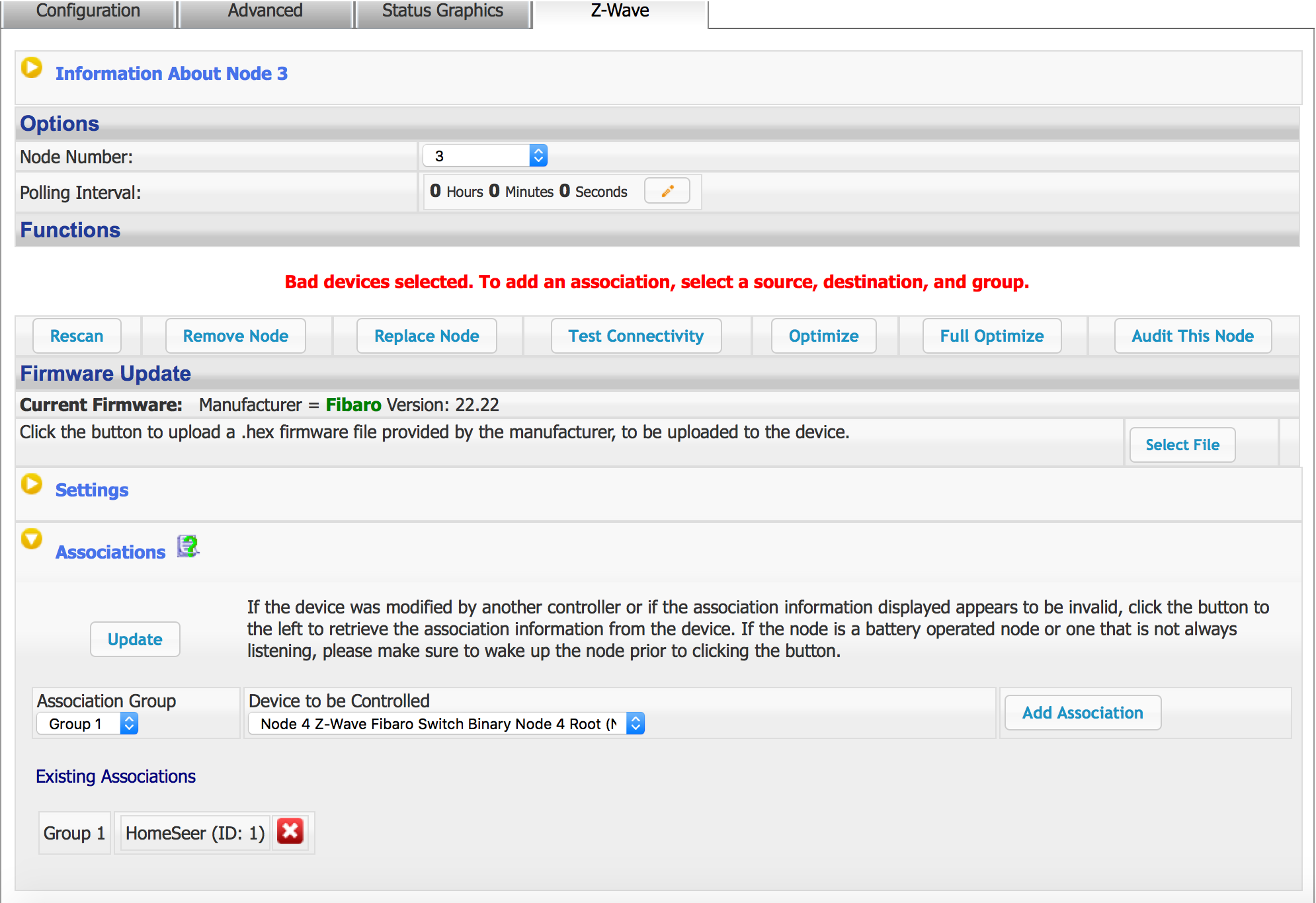

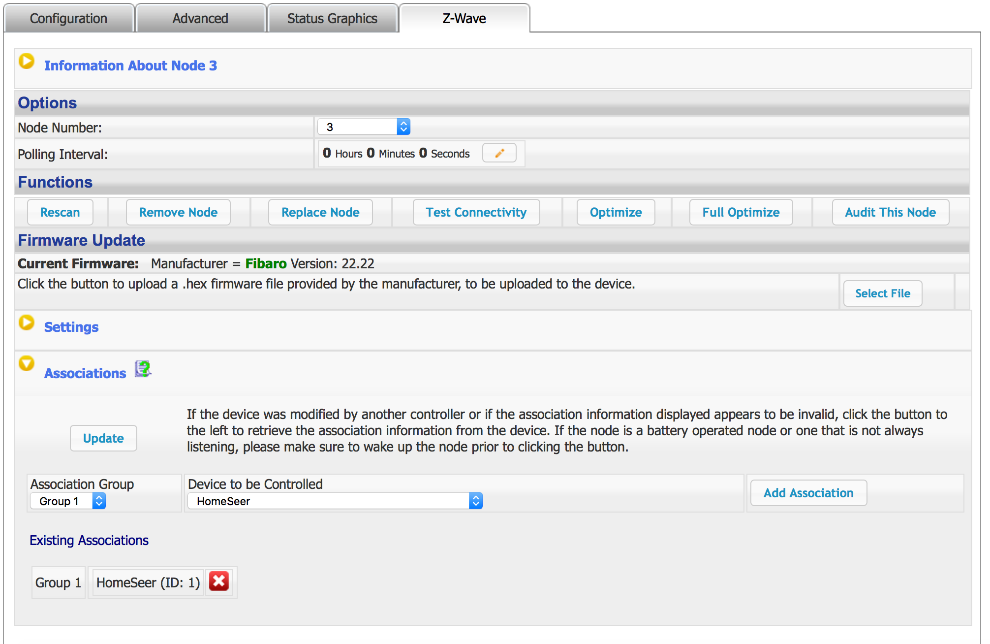

Som med Z-stick.

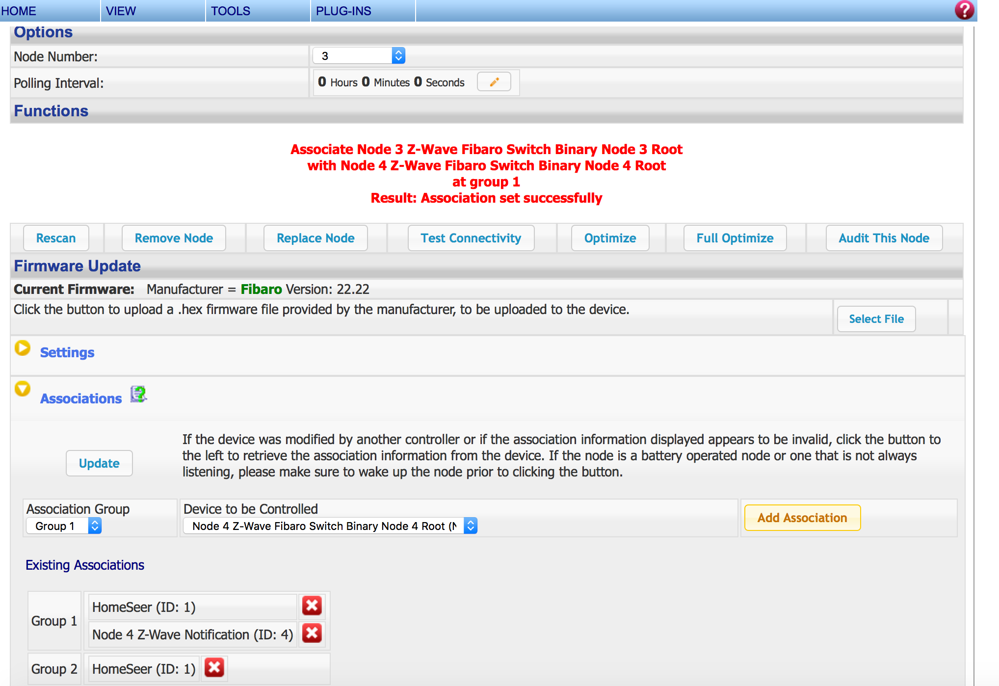

Akkurat dette er bare to Fibaro wall plugs. Jeg forsøker å assosiere den ene (source) til den andre (target). Dvs. dersom jeg slår på den ene ved å trykke fysisk på dingsen, skal den andre også slås på.
Men dette gjelder jo da ikke bare disse devicene, det gjelder alt jeg har hatt inkludert og forsøkt å assosiere. Jeg får feilmeldingen "Bad devices selected..." og kan ikke velge Endpoint (for alt annet en HomeSeer som target device). Jeg kan allikevel sette assosiasjon, men da til et tilfeldig endpoint. Den eneste devicen dette i praksis har fungert på, er den ene devicen jeg har (en Popp plug-in dimmer) som bare har ett endpoint (og tilfeldig endpoint dermed nødvendigvis må bli switch'en).
