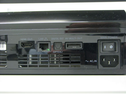

Koples til 'AV multi out'-utgangen, der har du både lyd og bilete i same kabel.

Så, hvilke utganger har PS3? Ser at den har HDMI, og så er det en spesialkontakt. Hva er det på denne?

Dette er ingang på Ps3 ! lurer du på noe annet . Nå har jeg bare 1 spørsmål. Vil det bli hd kvaliter med Med DVI kabelen eller med AV Kabelen ?

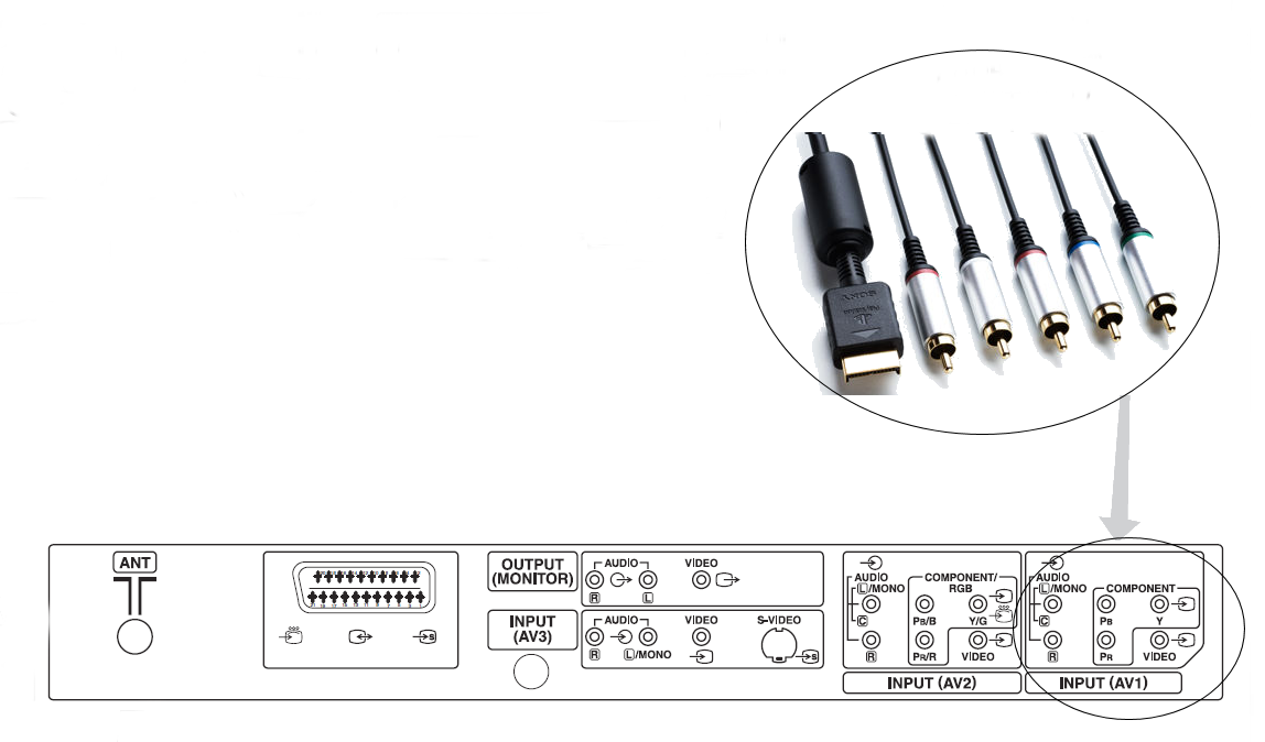

For å unngå at du får problemer med lyd ved å benytte HDMI/DVI ville jeg valgt component-AV kabelen til PS3 du allerede har lagt ut bilde av og koplet det til baksiden av "Hitachi 37PD5200 " som følger:
Finns vel ikke noen PS3 kabel som kopler digital video (DVI) + analog lyd ut fra samme PS3 plugg etter hva jeg kan se.
http://www.brighthub.com/electronics/home-...cles/34502.aspx
Edit :
Du kjøper denne kabelen
http://www.dustinhome.no/pd_5010106065.aspx
