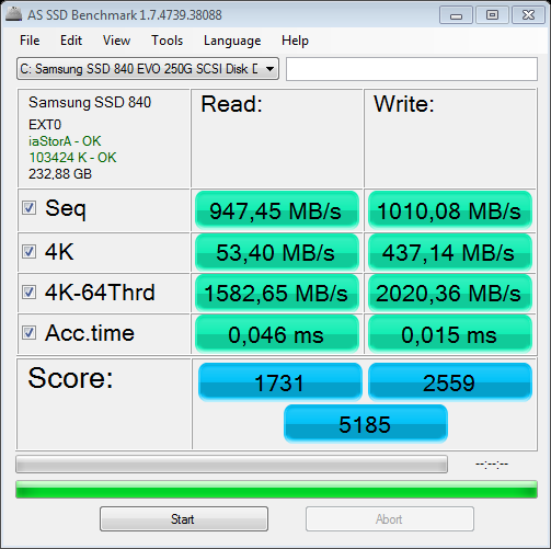

Lakrisbåt Skrevet 28. september 2013 Skrevet 28. september 2013 (endret) Samsung Magician er en standalone utility med mange nyttige funksjoner, ikke en driver. Så Intel driveren må du ha... Pass på å last ned fra Samsung, så får du den siste versjonen.. Ok Fkk plutselig en mye heftigere poensum nå. Endret 28. september 2013 av Lakrisbåt
Ourasi Skrevet 28. september 2013 Forfatter Skrevet 28. september 2013 Jau, sånn blir det med 1gb cache fra minnet, bare å ha den på, skam å ikke bruke noe som kan forbedre ytelsen
Lakrisbåt Skrevet 28. september 2013 Skrevet 28. september 2013 Hehe, Ja, tenkte meg det var noe ramdisk sak Vil det si at jeg mister en hel mye dersom pcen f.eks skulle skru seg av pga strømbrudd?
Ourasi Skrevet 28. september 2013 Forfatter Skrevet 28. september 2013 (endret) Ikke noe værre enn annen cache, det er ikke ramdisk... Den setter av 1gb av minne som extended cache, så den skriver rimelig umiddelbart... Ville ikke vært mer urolig for denne enn WBC i Raid0, og den er jo alltid påslått, og sjeldent noe går galt selv ved strømbrudd..... Endret 28. september 2013 av Ourasi 1

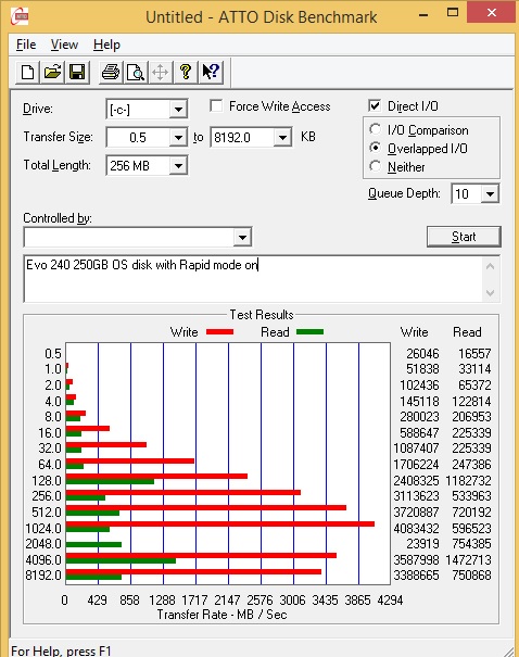

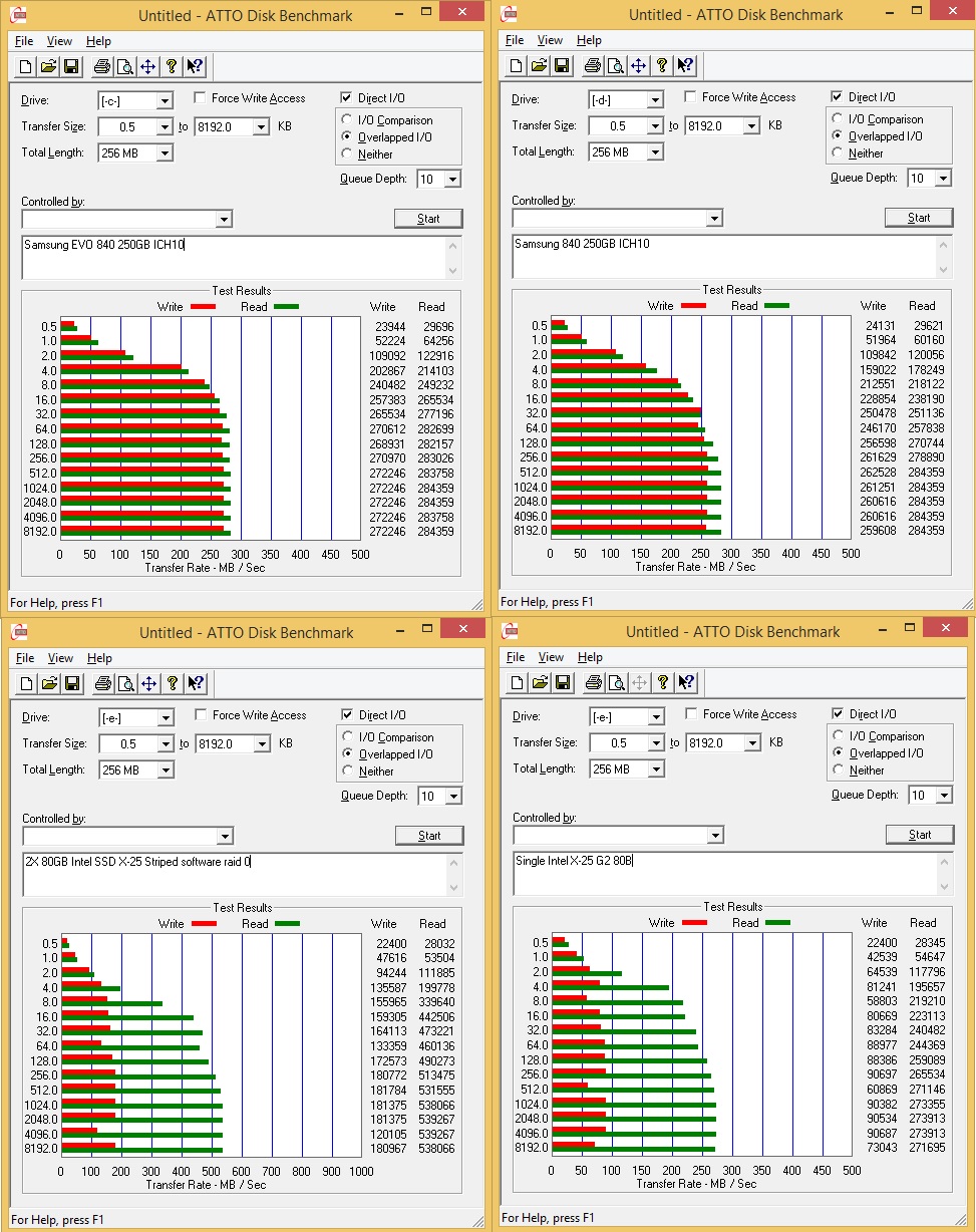

mackanz Skrevet 24. oktober 2013 Skrevet 24. oktober 2013 (endret) Behöver verkligen hjälp här. Har en rätt så gammal maskin, i7 920 med ett Asus P6T som har 4 portar på ICH 10. Helt nyinstallerad Windows 8.1 med sista skrik av Inteldrivare (tror jag). Inga optimaliseringar gjorda annars. Det känns som om Inteldiskarna inte helt har den farten de borde ha, och kanske inte heller Samsungdiskarna som för övrigt är helt nya. Den ena (D) är helt tom, medans OS ligger på den andra © ICH driver 9.1.9.1005 ACHI i bios. Däremot har alla diskarna Microsoft originaldrivare, men det är väl som det skall tänker jag? Endret 24. oktober 2013 av mackanz
mackanz Skrevet 24. oktober 2013 Skrevet 24. oktober 2013 Lägger med en Atto med Rapid mode på. Sjuka resultat, men märkliga.
GullLars Skrevet 25. oktober 2013 Skrevet 25. oktober 2013 (endret) Det er mye lettere å si om de yter riktig dersom du legger ved et bilde av Anvil Storage Utilities (ASU) for det samme oppsettet. Ut fra ATTO ser det ikke ut som det er noe alvorlig galt. Med 1. gen x25-M har du ikke TRIM, og heller ikke nødvendigvis med 2. gen i RAID. Det kunne forklart noe lav skrivehastighet, men den ser ikke ille ut. Endret 25. oktober 2013 av GullLars
