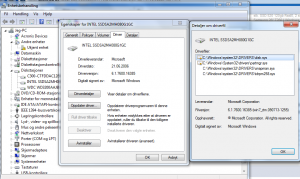

Har du hatt Acronis inne og fjernet det, så ligger ikke problemene i kjørende prosesser, men i startende disk drivere... Kikk i Devicemanager/Enhetsbehandling og driverdetaljer på "Diskstasjoner", så finner du drivere som lastes ved boot, der ligger flere Acronis drivere og autostarter selv etter avinstallasjon.. Masse i registeret må endres, først etter dette er korrekt utført kan man fjerne de fysiske filene..

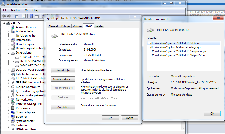

De to nederste er Acronis drivere, som den bruker til å overstyre OS'et sitt hardware abstraction layer, og er hele problemet jeg tar opp, disse blir igjen ved en avinstallasjon, og fortsetter å autokjøre og overstyre OS'et.. På kort sikt gir dette litt svakere ytelse, på lengre sikt er det en katastrofe..

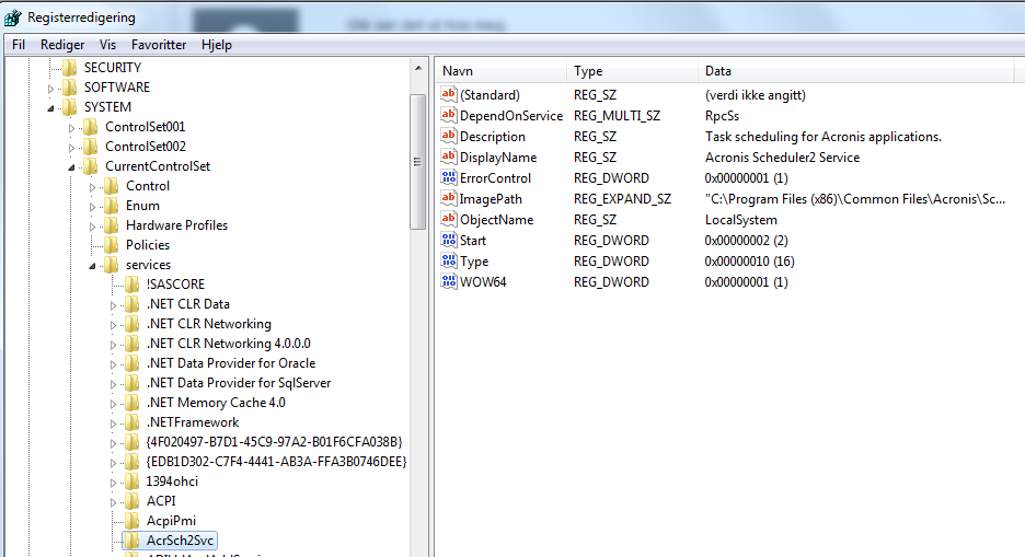

Jeg fant den i registeret.
Kan det være Task sceduling og Acronis scheduler 2 Service ?
Er det mulig å stoppe dette , samtidig som jeg har Acronis installert ?
Hvis ikke , må jeg vel vurdere å fjerne hele driten.
