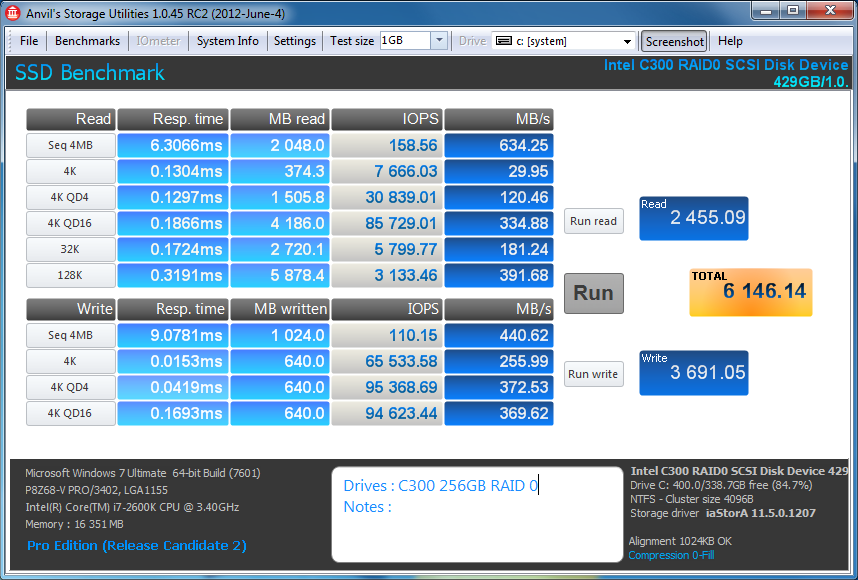

Liten oppdatering her. Jeg har fått OPROM 11.5 og RST 11.5 final. Tok en Anvil bench her av mine C300 256GB i RAID 0. Det meste jeg fikk med 10.8 OPROM og driver var 6700 poeng, mens nå med nyeste fikk jeg 6146. Er en stund siden jeg har kjørt HDDErase, så ytelsen er nok litt degradert pga det. Men det rare er at leseytelsen er lavere med 11.5 da.
Har dere fått testet det? Jeg kan fint ofre litt ytelse hvis jeg får TRIM støtte i RAID 0. Jeg synes bare det var rart at leseytelsen hadde gått ned. Eller hva mener dere?

Da har jeg testet OROM 11.5.0.1414 og RST 11.5.0.1207 hos meg med mitt P8Z68-V PRO og C300 SSD'er. Her er en Anvil bench av det nye vs OROM 10.8.0.1303 og RST 11.1.5.1001 driver.
Siden TRIM er ikke blitt bekreftet enda (iallefall ikke på Z68 kort), så kommer jeg til å bruke det gamle oppsettet som også gir best ytelse. Ryktene sier også at kun Win8 støtter TRIM til SSD'er i RAID 0. Det er mye usikkerhet fortsatt, så hold dere til det som funker er mitt råd.

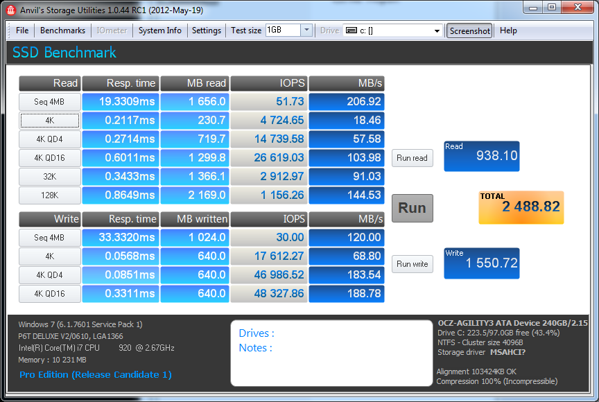

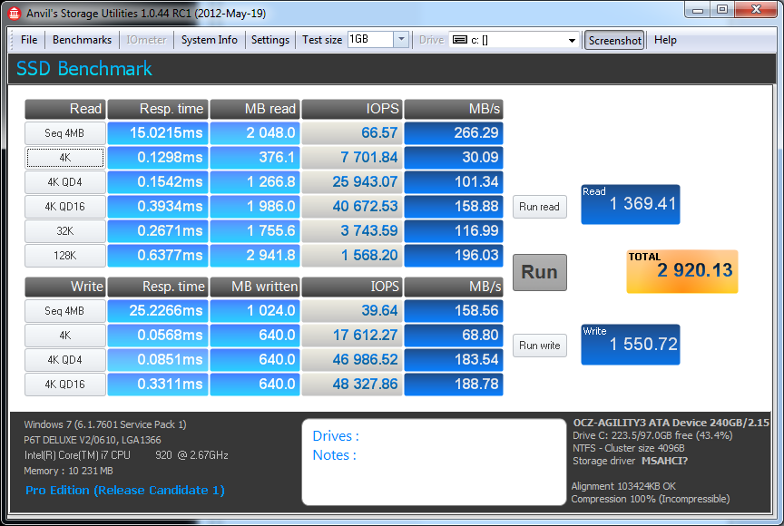

Har en Agility 3 256 gb idag og vurderer å oppgradere med en til for raid 0. Men det virker som om det stort sett er seq. r/w som får den store boosten, mens random 4k etc. ikke får den enorme forbedrelsen. Er det da noe poeng for meg å kjøre raid da jeg ikke skal drive med store mediafiler. Er Windows/programmer/spill som det blir brukt til.
Agility 3 er jo ikke superbra per dags dato, så ville det vær likere å kjøpt 2 Samsung 830, M4 128 GB e.l. for å få disker som er bedre på random r/w?
Kjøper jeg derimot en 256 Agility til så vil de jo tilsammen aldri overstige 50% kapasitet og da blir de en del raskere av det jeg har lest.
Har bare sata 3 Gb hk idag, så får jo ikke utnyttet diskene fullt ut.
Her er ytelse per idag:
0-fil
Incompressible:
