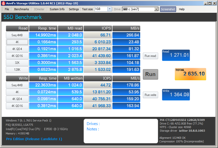

Crucial m4 128 GB på ICH10 (SATA-300). Tror jeg er godt fornøyd. 3 MB/s over write-specen til Crucial. :)
Hva er forresten det høyeste (sekvensielt) noen har klart på en SATA-300-kontroller?

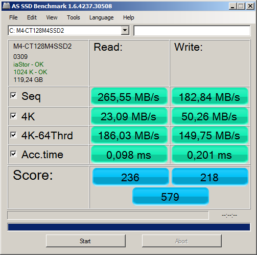

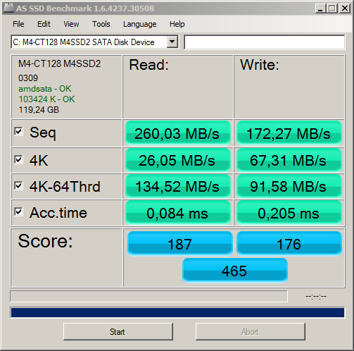

Har en Crucial M4 128GB SSD som står i en SATA2 kontakt.
['attachment=491524:etter.PNG]
Er dette gode resultater? Installerte chipset driver og da fikk jeg litt bedre på read og write på 4k
4k-64Thrd read ned med 17MB/s write ned med 31/MBs
4K-64Thrd burde vært høyere. På en annen side har du ganske mye kjappere 4K enn meg. Spesielt Skriv.
Access time er lik på Skriv, så da burde i grunnen være likt?
Jeg kjører også på SATA-300. Intel ICH10 chipset og Intel RST 10.8 driver.
