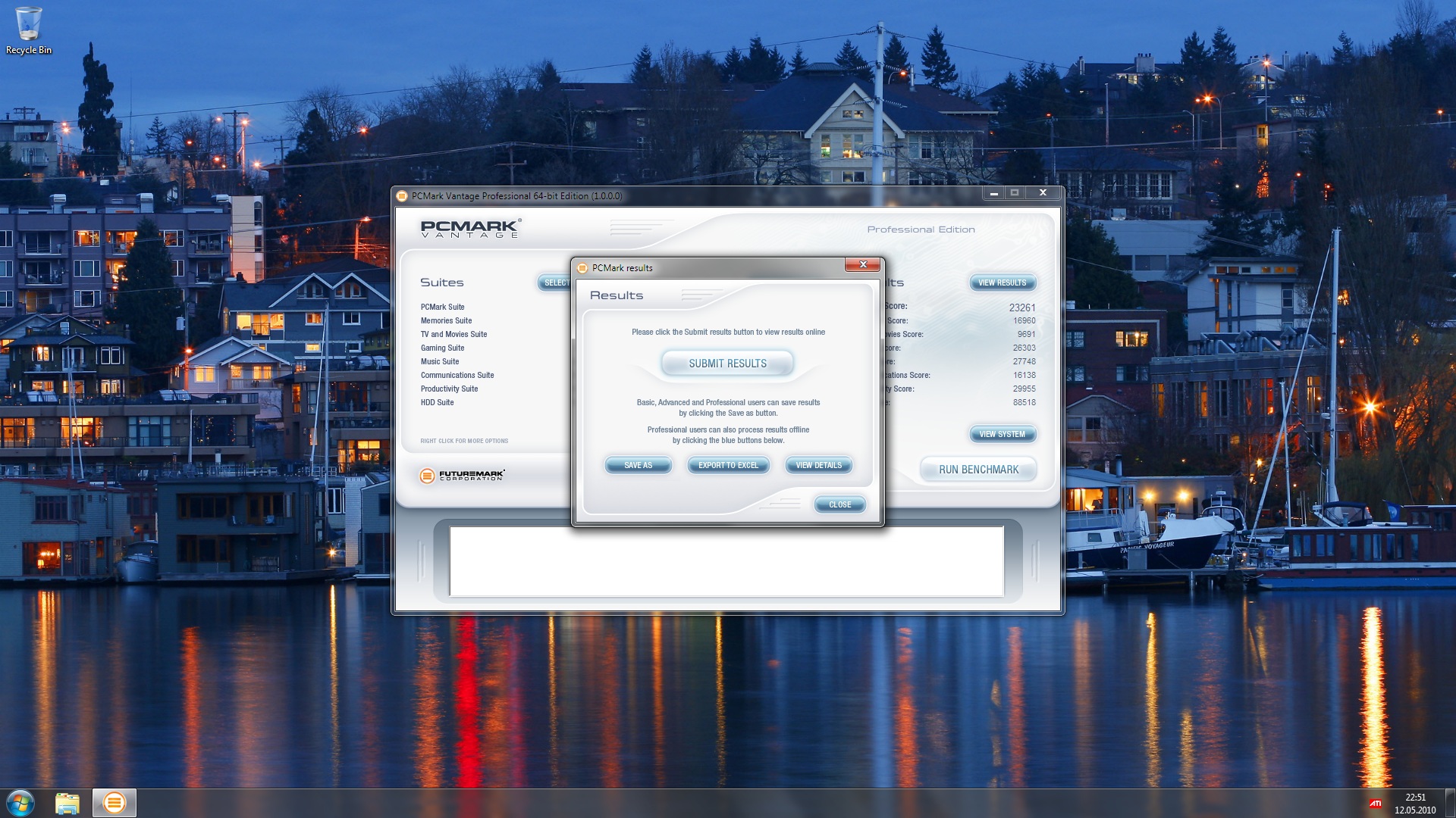

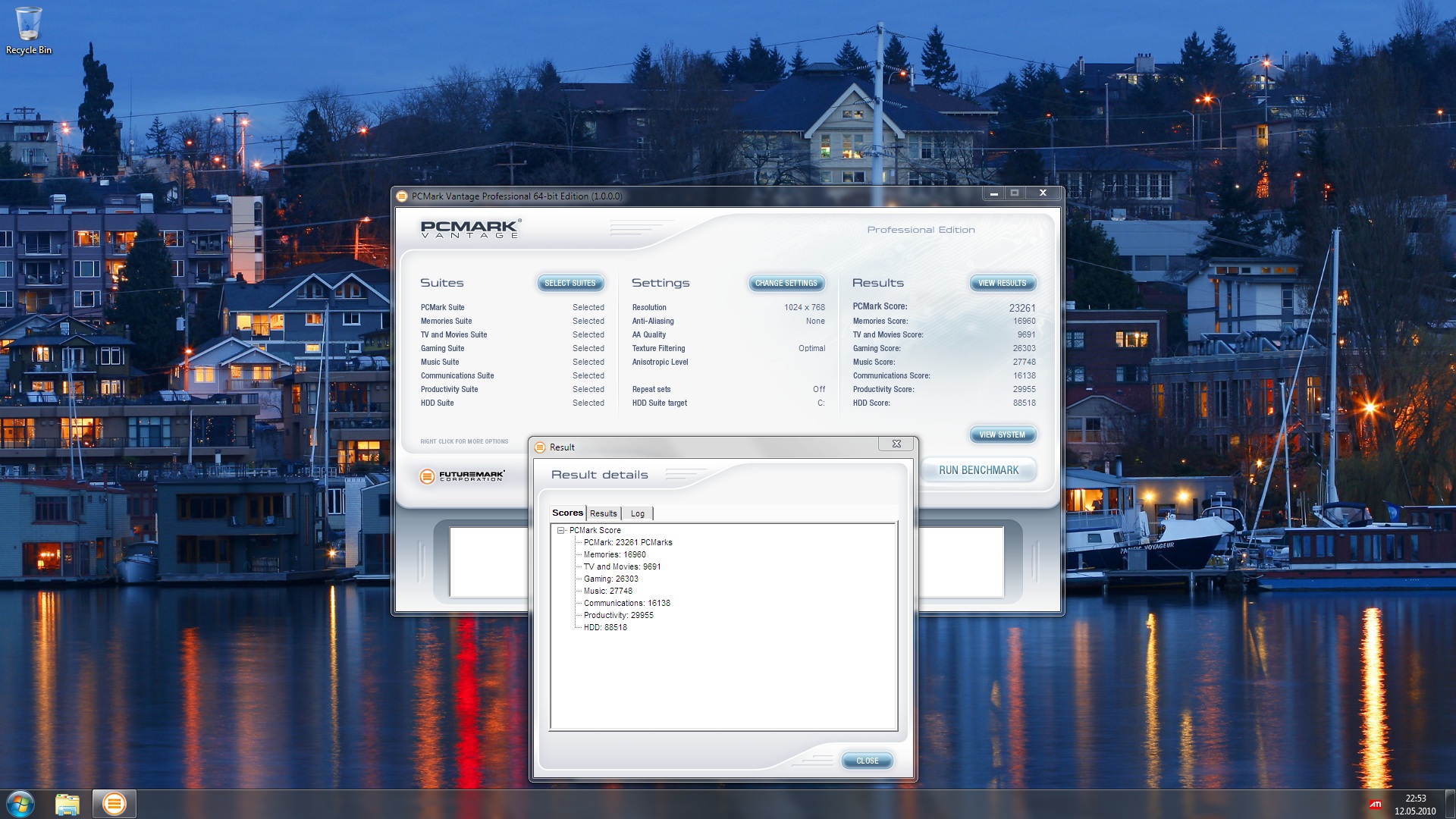

Ourasi Skrevet 12. mai 2010 Forfatter Skrevet 12. mai 2010 Tok en runde "as is", uten tweaks eller annet, og heller ingen forsøk på å fikse dxva buggen i driveren jeg bruker mtp TV&Movie scoren, så rett og slett slik mitt 24/7 oppsett er akkurat nå med OS på E'ene og om ikke veldig brukt, så langt fra tomme, og med full OS pakke rund baut med apps og annet søl... @Anvil: Gaming suiten er vel i windowed mode, så en klokket standard utgave avHD5870 holder i lange baner, gamingscoren vil med ett slikt kort skalere så det holder på CPU frekvens/kjerner.... CFX/SLI funker ikke i windowed mode, og det er heller ikke nødvendig da denne bruker 3DM06 sub tester....
Ourasi Skrevet 12. mai 2010 Forfatter Skrevet 12. mai 2010 Voldsomt å han Tiltevros sutrer på XS dah, er da ikke min feil at HDD testene i Vantage liker tomme raidede E SSD'er, han ville vel tatt helt av om han fikk sett resultatlista vår for Vantage HDD, og kalt oss cheatere alle sammen
Anv Skrevet 12. mai 2010 Skrevet 12. mai 2010 Takker Ourasi, Da finner jeg et rimelig standard 5870 Du burde poste den scoren , Eene holder seg bra ser det ut som. Du havner brukbart opp på listene med dette, vil tro det er den høyeste scoren med ICH. (rimelig sikkert på det)
Ourasi Skrevet 12. mai 2010 Forfatter Skrevet 12. mai 2010 Så var det det med nøkkel dah, låne din? Kan vel save den, så kan du uploade den? Ikke at det betyr mye for meg dah
