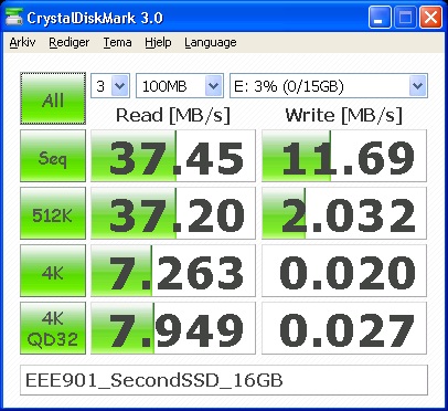

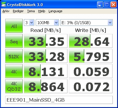

Her kommer et lite bidrag fra en Asus EEE901 Linux edition (med XP innstallert)
Ikke akuratt det kjappeste :p
Si fra hvis det er noe annet jeg skal teste de i.
Endret av lars_era

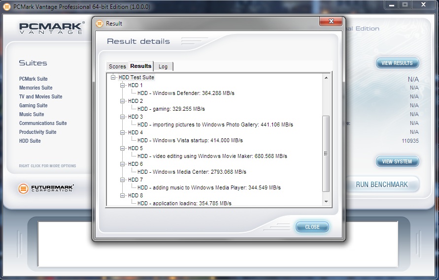

Kult!
Angående PCMV så får jeg 110 000 med mine to E's, artig å se hvordan de sliter med 70k+ scores selv med de feteste oppsettene, de leser tydligvis ikke denne tråden, skulle aldri fortalt Anvil det, jeg har skapt et "monster" :tease:
Ourasi, får du 110K i PCMV HDD subtesten når du kjører hele PCmark suiten? Og hva er totalscoren din i hele suiten? Lurer forresten på det samme med anvil ;)

Jau, forumet knoter endel, irriterende å sitte med svaret klart, poste og ikke komme noen vei... Morsomt at GullLars innlegg kom før ditt med timestamp etter deg :whistle:
GullLars: Jeg bencher 3D/system med helt andre utilities, det eneste som intresserer meg med PCMV er HDD testen, så nei, har ikke noen totalscore å komme med.. Kan vel ta den en vakker vårdag når nye image skal på plass etter en HDDErase, men 2xE i Raid0 holder seg fenomenalt bra..
