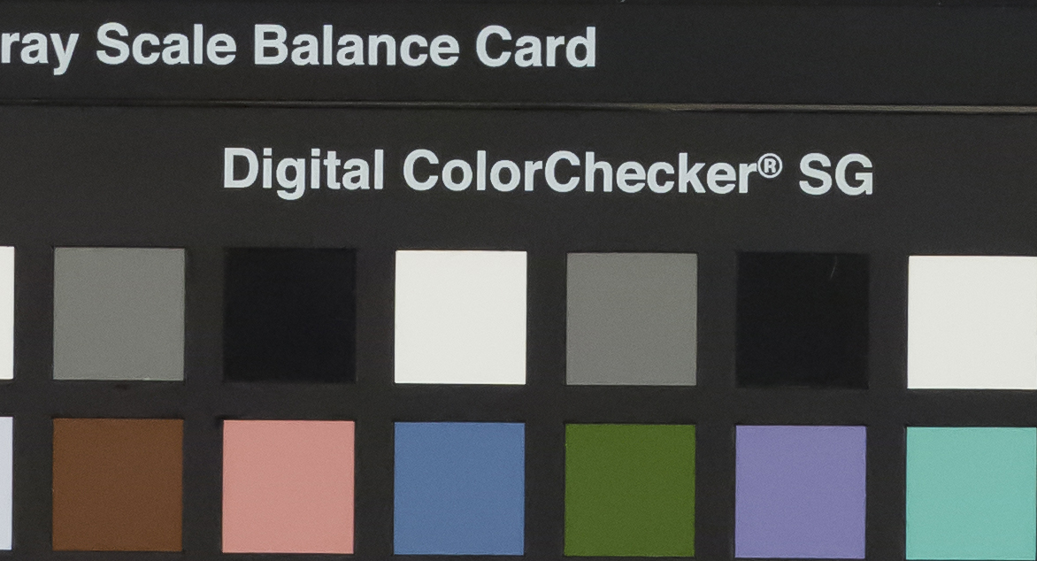

Gjort noen tester selv med GH3 og RAW formatet.
For min del ser det ut til at GH3 er bedre enn E-M5 hvertfall :)
GH3 ISO3200
E-M5 ISO3200
Identisk crop, samme ISO og hvitbalanse.
Har funnet filene på nettet, nærmere sagt ephotozine :)
EDIT: så denne på 43rumors nå nettopp :)

Nei det var ikke RAW fra EM5.
Men man ser tydelig på EM5 filene at de er prosessert veldig, blandt annet med NR.
Når jeg tilføyde tilsvarende prosessering og rendret ut i jpeg viste GH3 jpeg seg å være skarpere i tillegg til å ha mindre støy.
Dessuten ser det nå ut som at EM5 og GH3 har samme sensor så da er det vel opp til elektronikken rundt å sørge for minst mulig støy.
Men nå GH3 får final release og man får testet RAW direkte fra begge kameraene uten noe som helst prosessering tipper jeg resultatet vil være tilnærmet identisk. Forhåpentligvis, for EM5 er jævla heftig på ISO ytelse tatt disse mikrosensorene i betraktning :)
