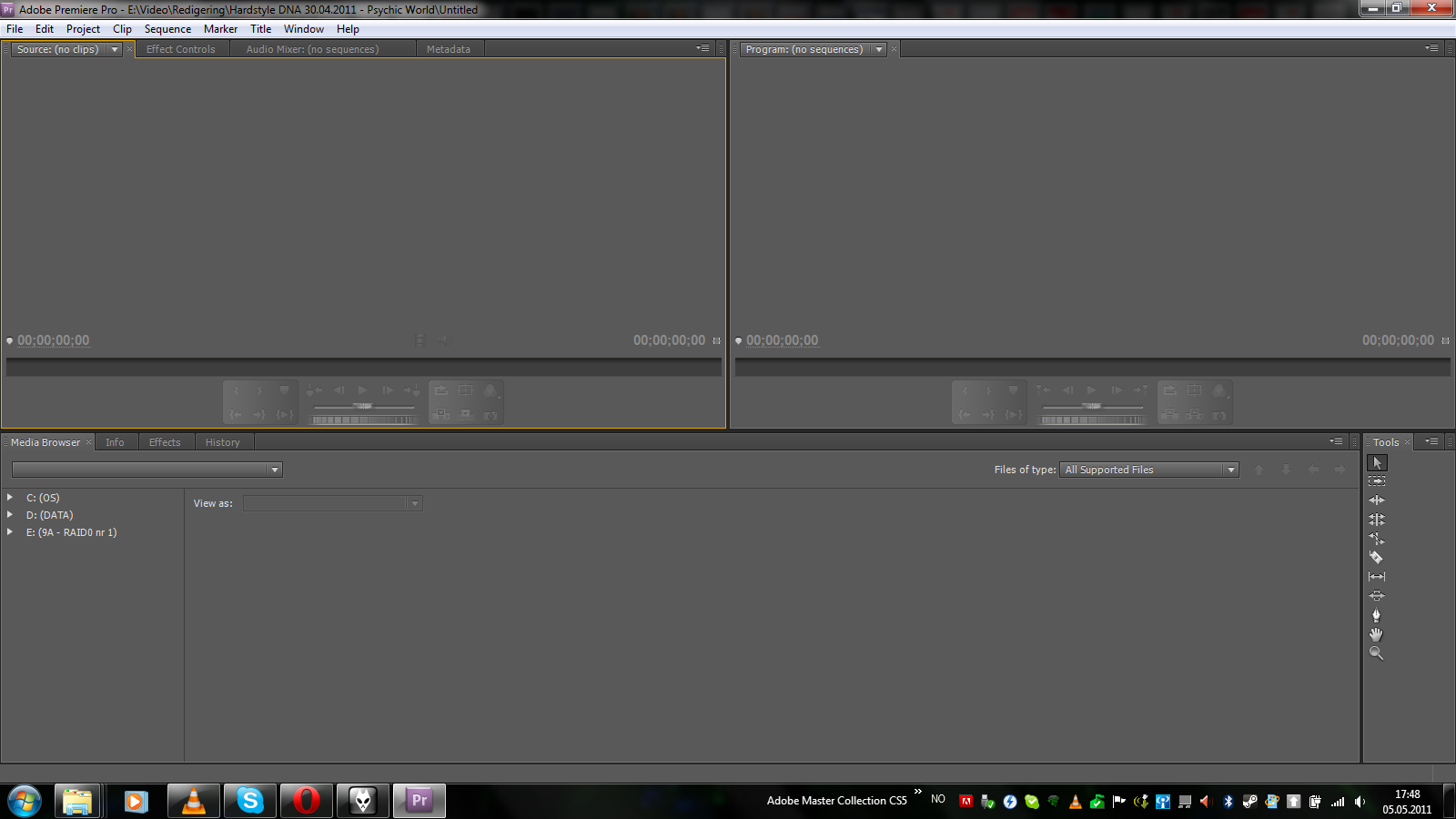

*F* Skrevet 5. mai 2011 Skrevet 5. mai 2011 Akkurat installert CS5 pakka, men får ikke timelinen opp, hvordan gjøres dette?
Solid Snail Skrevet 5. mai 2011 Skrevet 5. mai 2011 Window - Reset workspace Men ser at du ikke har noen sekvenser (Ctrl+n)

*F* Skrevet 7. mai 2011 Skrevet 7. mai 2011 Greier ikke dra klippene ned på timelinen? Noen som vet hva som kan være feil`? Timelinen er heller ikke delt inn i video, audio osv som den pleier.
*F* Skrevet 8. mai 2011 Skrevet 8. mai 2011 Aha Men da fikk jeg det til. Redigerer såpass skjeldent at jeg må lære meg Premiere på nytt for hver gang ^^ Vel, da er prosjektet ferdig http://www.youtube.com/watch?v=lB4D5PxVByM
