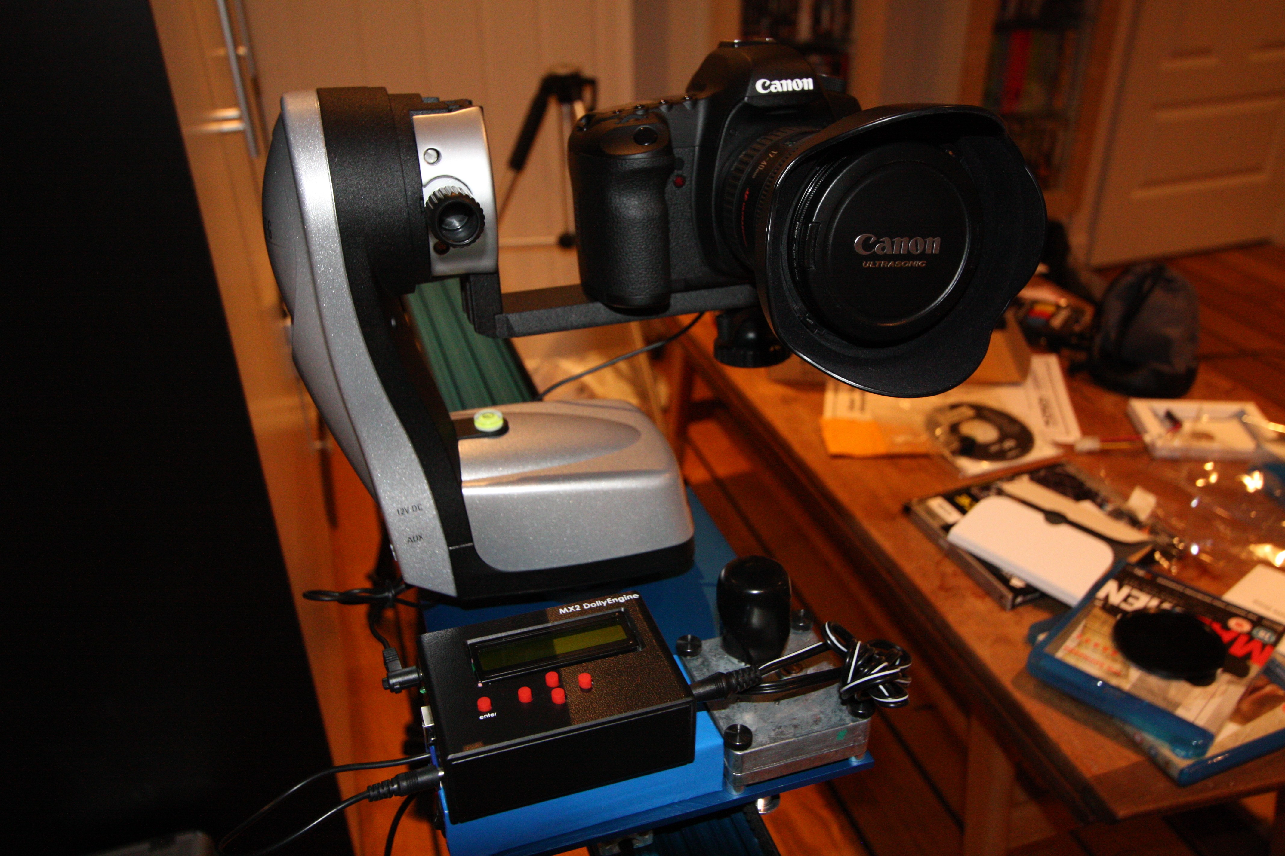

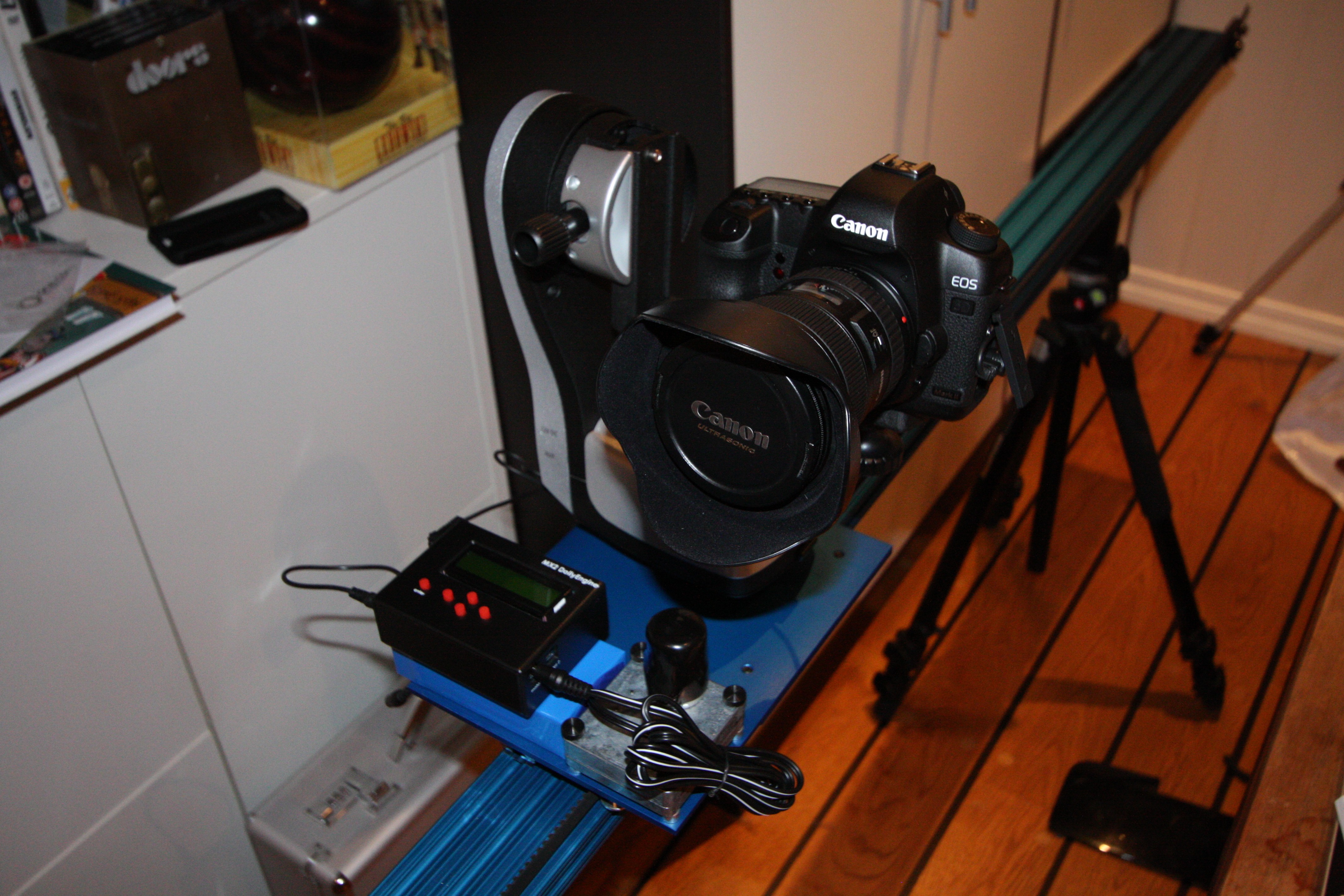

SkinnyT: Fresht! Blir spennende å se hva du får til med tida med din kjære Dolly.

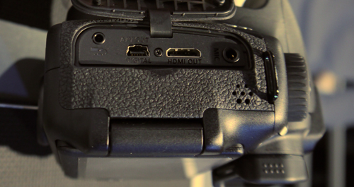

Den fungerer ikke med 60D,denne tror jeg gjøre det,mener 60D har samme remote-kontakt som 50D/7D.
60D har samme kontakt type som 500D og 550D
http://www.dealextre...r-cameras-13891 virker :thumbup:
