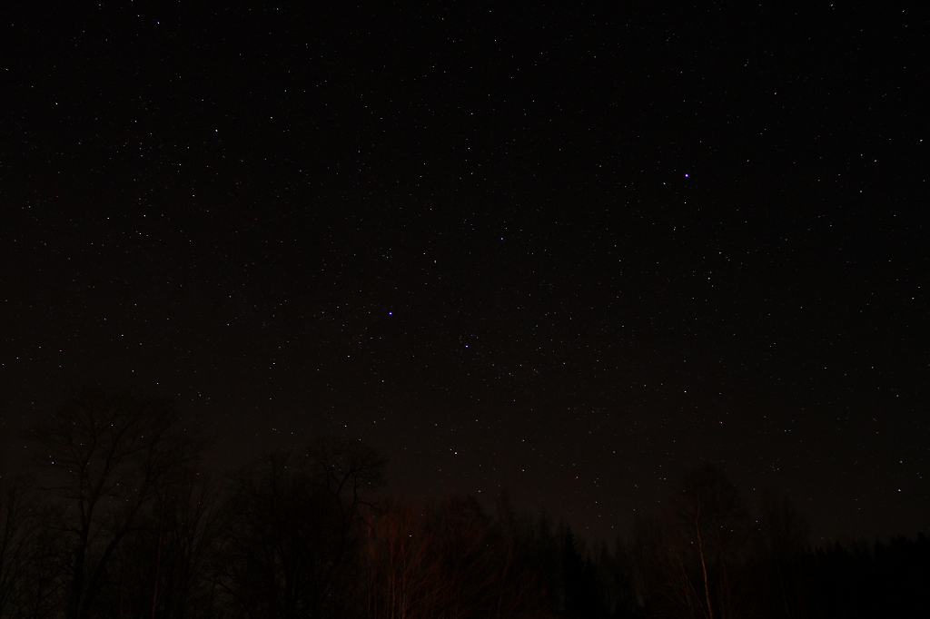

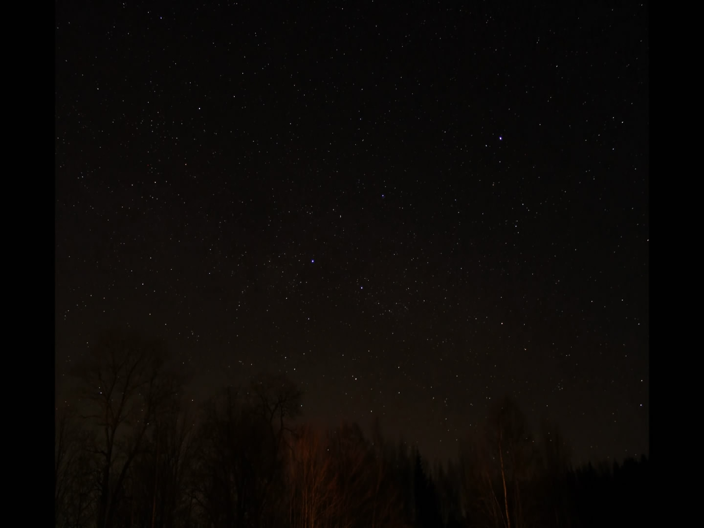

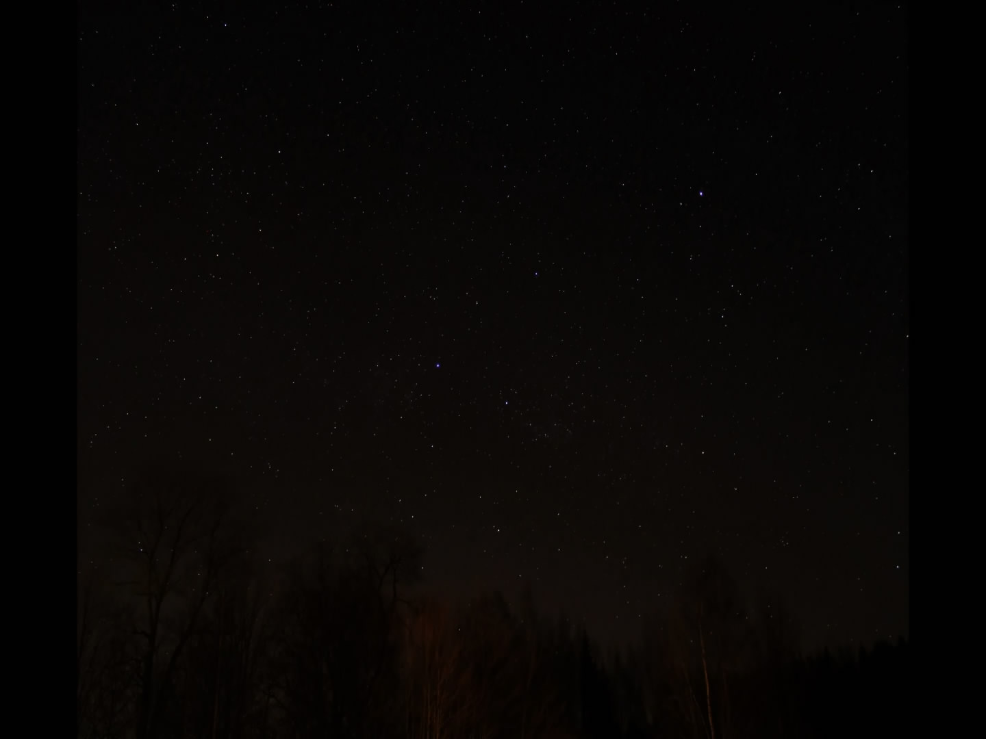

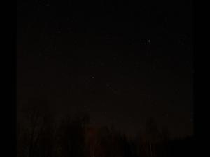

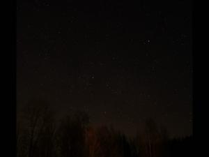

Fikla med gamma jeg og, men ble helt feil rettt og slett... Ble mer fornøyd når jeg la på levels effekten og satte Input end til 0,700
Nedskalert original
Ujustert fra Vegas
Justert fra Vegas
