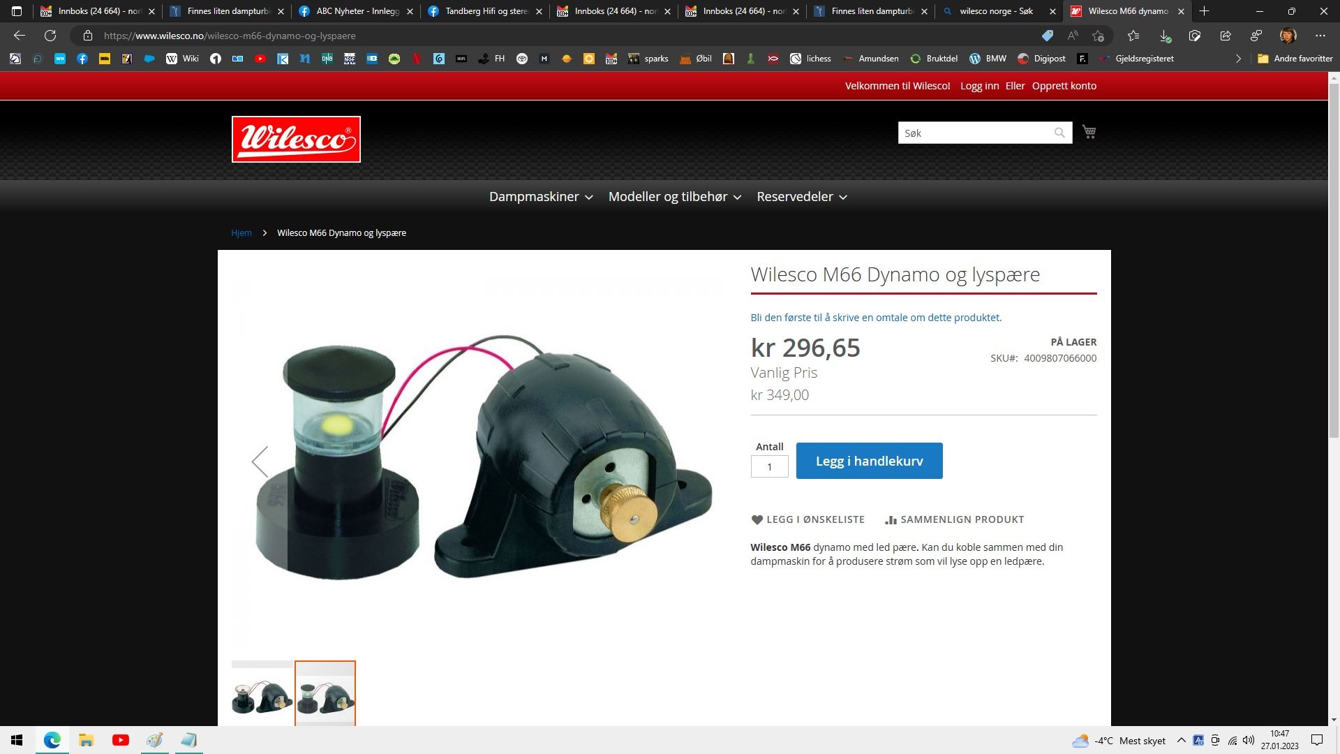

Hans P. Skrevet 27. januar 2023 Skrevet 27. januar 2023 Wilesco D18 Dampmaskin med dynamo og elektrisk lys Tror ikke det finnes noe støtrre en leketøy eller mindre en de dampmaskinene som fantes for 100-150 år siden. Hadde planer om å bygge noe slikt somD16,bare i størrelse 1.2 eller 1.10
Hans P. Skrevet 27. januar 2023 Skrevet 27. januar 2023 Heimdall: Da måtte man kjøpe inn en metalldreiebenk til 8000-20 000 eller en 3d printer.Å skaffe tegninger til D16 bør være enkelt,så er det bare å forstørre målene så maskinen kan lade en dynamo til bil.Har allerede en omformer fra 12 til 220 volt kjøpt hos Jula.no Man kan også kjøpe en standard dynamo og den billigste dampmaskinen til ca kr 1500,bare husk å få med drivrem til dynamo. Usikker på om lyspæra er 6 eller 12 volt. D 14 koster 1800 mens D 16 koster 2800. Hans Paulsen Løken i Høland
Hans P. Skrevet 27. januar 2023 Skrevet 27. januar 2023 Desverre ser det ut til at dynamoen bare produserer 1,5 volt.Dette må jo 10 dobbles for å lade ett 12 volts bilbatteri.Solceller en enkleremog billigere. +
