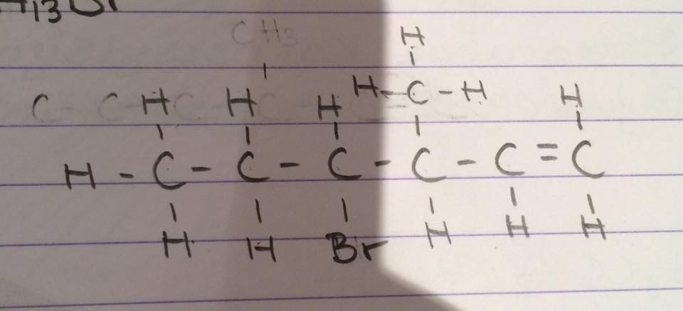

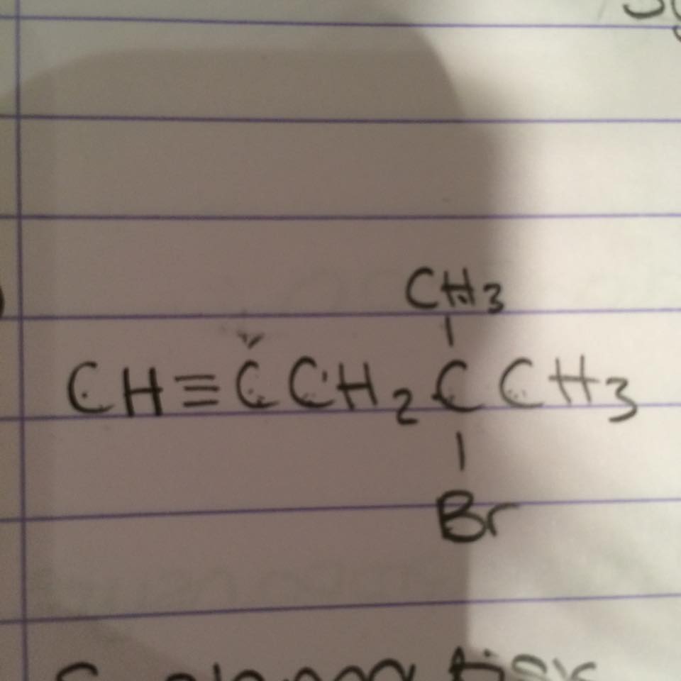

Heisann12 Skrevet 13. januar 2015 Skrevet 13. januar 2015 Hei, jeg har et par spørsmål ang organiske stoffgrupper.1. Har jeg tegnet riktig strukturformel for 4-brom-3-metylheks-1-en? Hvordan kan jeg vite hvilken side av C'ene jeg skal plassere Br og CH32. Kan noen forklare hvorfor det systematiske navnet til strukturformelen nedenfor er 4-brom-4-metylbut-1-yn (i følge fasiten)Jeg ville ha trodd at navnet vil være 4-brom-4-metylpent-1-yn Setter veldig stor pris på om noen kan hjelpe meg
nojac Skrevet 13. januar 2015 Skrevet 13. januar 2015 (endret) Hei, jeg har et par spørsmål ang organiske stoffgrupper. 1. Har jeg tegnet riktig strukturformel for 4-brom-3-metylheks-1-en? 10934638_662684417174498_1232618317_n.jpg Hvordan kan jeg vite hvilken side av C'ene jeg skal plassere Br og CH3 2. Kan noen forklare hvorfor det systematiske navnet til strukturformelen nedenfor er 4-brom-4-metylbut-1-yn (i følge fasiten) 10937302_662684403841166_194385087_n.jpg Jeg ville ha trodd at navnet vil være 4-brom-4-metylpent-1-yn Setter veldig stor pris på om noen kan hjelpe meg Du har ingen informasjon som forteller hvilken side de to gruppene skal plasseres ("speilbilde-isomeri") Figuren din er riktig. I det andre eksempelet har du rett og fasiten feil. Endret 13. januar 2015 av nojac 2
