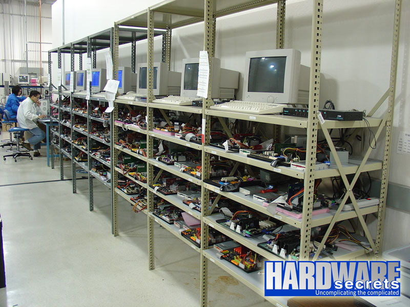

Syar-2003 Skrevet 27. januar 2009 Skrevet 27. januar 2009 Tror dere har misforstått. Bytter dere modul i et flerkanals kit hos f.eks corsair eller ocz spør dem om s/n og part nummer. Dette for at du skal få en dual/tri channel modul med samme chip-binning og spd data. At moduler leveres i to/tre pack betyr ikke at de er "testet sammen" hvert eneste kit. Dette gjøres under kompabilitets testing av en prod batch med samme chip-binning og med samme rating og spd. Kjøper man moduler separat er det ingen garanti at det er samme chip-binning og spd . Dette får man derimot med et kit . Btw - spd data er mer enn kun cas-ras-trp-tras. DDR3 SPD detaljer: http://www.micron.com/products/spddetail.a...TF25664AY-1G1D1 Vedlagt bilde av kompabilitets testing (her testes ikke en og en minne modul)
War Skrevet 27. januar 2009 Skrevet 27. januar 2009 Kjøper man moduler separat er det ingen garanti at det er samme chip-binning og spd . Dette får man derimot med et kit . Ville tippe den var 99% da butikkene får en eske som sansynligvis er produsert i samme uke./ i rekkefølge. Ser ikke for meg at dem lager mye og mixer dette i esker før leveranse.
