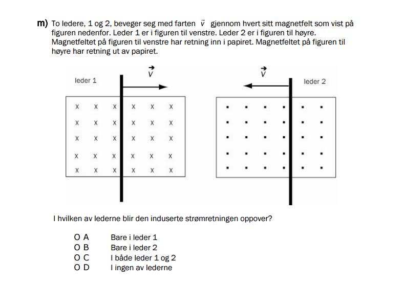

Hvordan gjør jeg denne oppgaven? Er helt blank!
Edit: skjønner at jeg må bruke Lenz' regel, men hvordan gjør jeg det på en krets som ikke er en ledersløyfe?
Mulig at "rammen" rundt magnetfeltet skal være ledende, slik at det dannes en krets med staven
tenkte også samme tanken, men da får jeg et nytt problem. Blir fluksen større eller mindre i de to tilfellene?
E: Hvis vi ser på figur 1, blir fluksen større hvis vi ser den fra den venstre siden av lederstykket, og motsatt hvis vi ser den fra høyre side.
