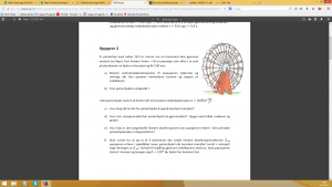

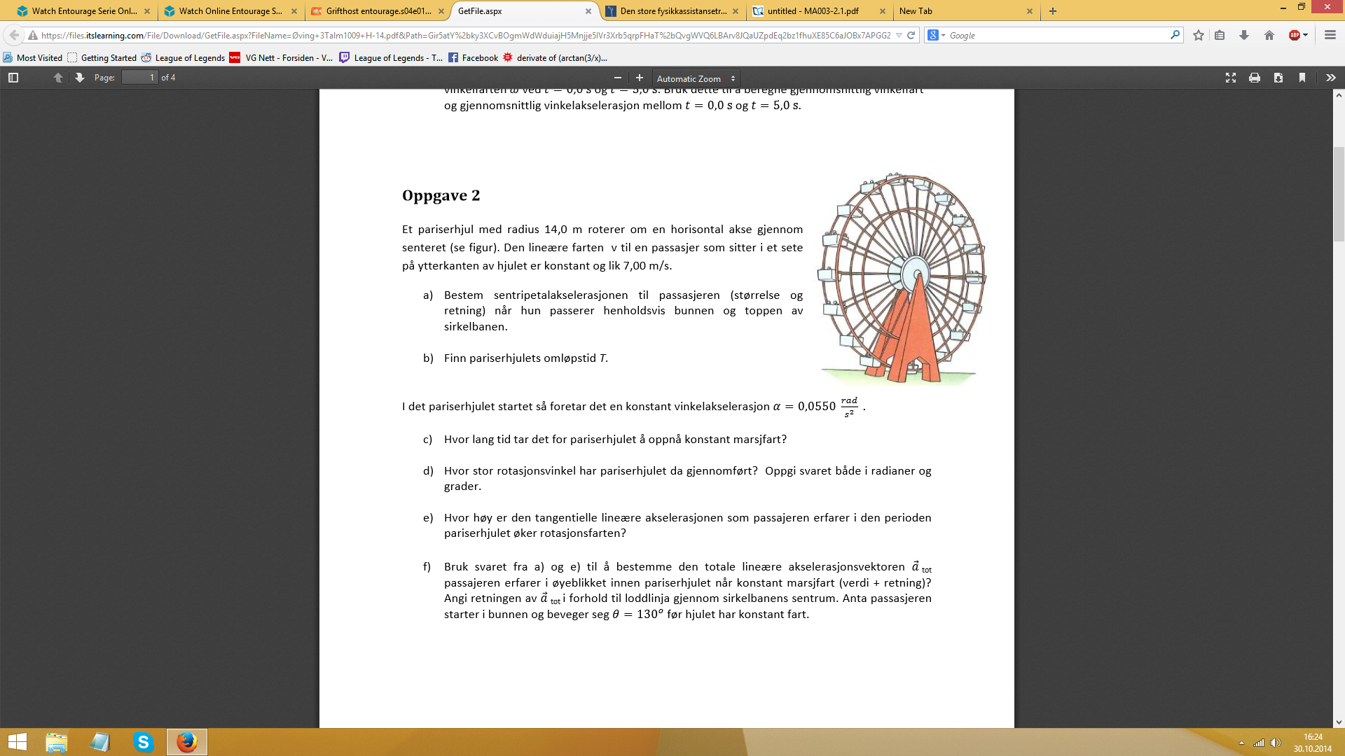

såsaft Skrevet 30. oktober 2014 Skrevet 30. oktober 2014 Trenger hjelp til utregninger på denne oppgaven?
såsaft Skrevet 30. oktober 2014 Skrevet 30. oktober 2014 Trenger hjelp til utregninger på denne oppgaven? Fant ut av det! bruker bare bevegelselikningene bare med rotasjon

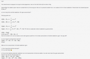

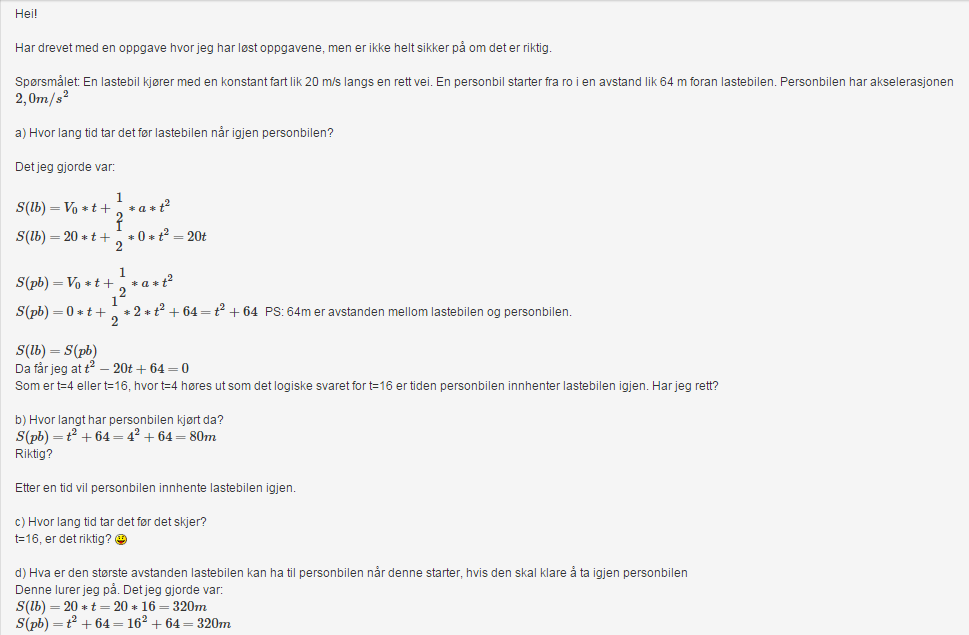

Mathmeth Skrevet 31. oktober 2014 Skrevet 31. oktober 2014 Hei, Lurer på om noen av dere kan si om jeg har gjort oppgavene riktig og tipse meg på d)? PS: lb= lastebil pb= personbil
cuadro Skrevet 31. oktober 2014 Skrevet 31. oktober 2014 På oppgave a) har du helt rett! Du kan forøvrig teste dette selv, ved å sette begge løsningene inn i strekningsformelen for de respektive kjøretøyene: Ved fire sekunder: Ved 16sekunder har du helt rett i at bilen tar igjen lastebilen, og du kan se dette ved å putte disse verdiene inn i samme formel, og eventuelt lage deg et fortegnsskjema som viser hvilken som er bak den andre til ethvert nullpunkt, om ikke det allerede er tydelig nok (noe det er).Oppgave b) er riktig løst. Til oppgave d) kan du tenke slik: Etter hvor mange sekunder har personbilen og lastebilen samme fart (og hvor langt har de to ulike kjøretøyene kjørt på denne tiden)? Lastebilen må nemlig ha tatt personbilen igjen da, dersom den noen gang skulle gjøre det! 1
Mathmeth Skrevet 31. oktober 2014 Skrevet 31. oktober 2014 (endret) På oppgave a) har du helt rett! Du kan forøvrig teste dette selv, ved å sette begge løsningene inn i strekningsformelen for de respektive kjøretøyene: Ved fire sekunder: Ved 16sekunder har du helt rett i at bilen tar igjen lastebilen, og du kan se dette ved å putte disse verdiene inn i samme formel, og eventuelt lage deg et fortegnsskjema som viser hvilken som er bak den andre til ethvert nullpunkt, om ikke det allerede er tydelig nok (noe det er). Oppgave b) er riktig løst. Til oppgave d) kan du tenke slik: Etter hvor mange sekunder har personbilen og lastebilen samme fart (og hvor langt har de to ulike kjøretøyene kjørt på denne tiden)? Lastebilen må nemlig ha tatt personbilen igjen da, dersom den noen gang skulle gjøre det! Tusen takk for hjelpen! Siden lastebilen har konstant fart= 20m/s, så vil det si at tiden for at Fart lastebil= Fart personbil er t=10, right? Farten for personbil: V=0+2*10= 20m/s. Da har de kjørt en strekning på 100m. Personbil: 2*a*s=v^2-v0^2 som da blir 4s=400 -> s=100. Lastebil: S=1/2*20*10= 100. Riktig eller misforsto jeg? Jeg brukte forsåvidt denne regelen også: t^2-20t+c=0, altså at forspranget til personbilen er ukjent. Deretter brukte jeg det som er under kvadratroten i en andregradsformel: b^2-4ac=0 som da blir (-20)^2-4*1*c=0, regner ut for c som da blir 4c=400 --> c= 100. Som betyr at jeg regnet riktig, håper jeg? Endret 1. november 2014 av Mathmeth
cuadro Skrevet 1. november 2014 Skrevet 1. november 2014 (endret) Du har rett i at de har samme hastighet etter ti sekunder, ja. Mao. må lastebilen ha tatt igjen personbilen senest(!) etter ti sekunder. Vi kan uttrykke dette slik: . Vi får: , og vi ser at x = 100. Så du hadde rett igjen! Merk: Det er noe uklart når du skriver at "de" har kjørt en avstand lik 100. Lastebilen har kjørt en avstand lik 200, på den tiden bilen har kjørt en avstand lik 100, i tillegg til en avstand 100 i forsprang. Hva du har regnet ut er strengt talt hvor mye lengre lastebilen har kjørt enn personbilen, som selvfølgelig også er helt riktig! Benyttingen av andregradsformelen er spesielt pen, og fremkommer av at vi kan uttrykke oppgave a) slik: som selvfølgelig har løsningene 4 og 16. Her er 64 avstanden, men dersom vi lar denne være ukjent får vi nettopp det du har gjort. Når du justerer slik at det som er under kvadratroten er lik null, bestemmer du når du kun har én løsning, ergo når lastebilen og personbilen er på samme sted kun én gang. Obs: Det er forøvrig vanlig å notere slik: fremfor . Litt sent på kvelden. Endret 1. november 2014 av cuadro 1
Mathmeth Skrevet 1. november 2014 Skrevet 1. november 2014 Du har rett i at de har samme hastighet etter ti sekunder, ja. Mao. må lastebilen ha tatt igjen personbilen senest(!) etter ti sekunder. Vi kan uttrykke dette slik: . Vi får: , og vi ser at x = 100. Så du hadde rett igjen! Merk: Det er noe uklart når du skriver at "de" har kjørt en avstand lik 100. Lastebilen har kjørt en avstand lik 200, på den tiden bilen har kjørt en avstand lik 100, i tillegg til en avstand 100 i forsprang. Hva du har regnet ut er strengt talt hvor mye lengre lastebilen har kjørt enn personbilen, som selvfølgelig også er helt riktig! Benyttingen av andregradsformelen er spesielt pen, og fremkommer av at vi kan uttrykke oppgave a) slik: som selvfølgelig har løsningene 4 og 16. Her er 64 avstanden, men dersom vi lar denne være ukjent får vi nettopp det du har gjort. Når du justerer slik at det som er under kvadratroten er lik null, bestemmer du når du kun har én løsning, ergo når lastebilen og personbilen er på samme sted kun én gang. Tusen takk for all hjelpen! Enig, ble litt uklart med avstand lik 100 for begge, skal fikse opp i det! 1. måten jeg gjorde det på var litt mer tungvindt enn slik du gjorde det Må klare å se de enklere veiene! Men da vet jeg at jeg gjorde det riktig ihvertfall Takk igjen!
fomlen Skrevet 1. november 2014 Skrevet 1. november 2014 Man kan også tenke slik: Du har andregradsligningen t2 - 20t + 64 = 0 som gir deg to løsninger. Du er interessert i en avstand x som gir deg èn løsning. Når du løser ligningen med abc-formelen setter du uttrykket under rottegnet = 0. Det vil gi deg kun èn løsning. Altså: (-20)2 - 4*1*x = 0. Dette vil også gi deg x = 100
Mathmeth Skrevet 1. november 2014 Skrevet 1. november 2014 Man kan også tenke slik: Du har andregradsligningen t2 - 20t + 64 = 0 som gir deg to løsninger. Du er interessert i en avstand x som gir deg èn løsning. Når du løser ligningen med abc-formelen setter du uttrykket under rottegnet = 0. Det vil gi deg kun èn løsning. Altså: (-20)2 - 4*1*x = 0. Dette vil også gi deg x = 100 Jupp, riktig det! Brukte det også faktisk Takk uansett!
