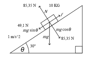

U1ven Skrevet 17. oktober 2014 Skrevet 17. oktober 2014 (endret) Fysikk 1: Hvordan regner jeg ut friksjonskraften på skråplan når legemet har akselerasjon? Altså det avhenger helt av opplysningene du får, men du vet at . I tillegg vet du at osv.. Som sagt, vet ikke helt hva du tenker på. Ja beklager, er helt ny i fysikk så trodde kanskje det var et enkelt svar på det. Har lært alt gjennom Khan Academy. Jeg forstår statisk og dynamisk energi. I oppgaven har legemet en akselerasjon på 10 N. Den statiske energien er 0,58. Sliter med å forstå hvordan jeg skal regne ut μ (N=85,35) Oppgaven kommer før spørsmålet om dynamisk energi, så jeg regner med at det ikke har en innvirkning på spørsmålet. Forresten - Tusen takk for hjelp EDIT: Laster opp en ganske forenklet versjon av figuren. Endret 17. oktober 2014 av U1ven
RaidN Skrevet 17. oktober 2014 Skrevet 17. oktober 2014 (endret) Fysikk 1: Hvordan regner jeg ut friksjonskraften på skråplan når legemet har akselerasjon? Altså det avhenger helt av opplysningene du får, men du vet at . I tillegg vet du at osv.. Som sagt, vet ikke helt hva du tenker på. Ja beklager, er helt ny i fysikk så trodde kanskje det var et enkelt svar på det. Har lært alt gjennom Khan Academy. Jeg forstår statisk og dynamisk energi. I oppgaven har legemet en akselerasjon på 10 N. Den statiske energien er 0,58. Sliter med å forstå hvordan jeg skal regne ut μ (N=85,35) Oppgaven kommer før spørsmålet om dynamisk energi, så jeg regner med at det ikke har en innvirkning på spørsmålet. Forresten - Tusen takk for hjelp EDIT: Laster opp en ganske forenklet versjon av figuren. Untitled-2 copy.JPG For å finne friksjonskoeffisienten bruker du Newtons 2. lov langs skråplanet: Endret 17. oktober 2014 av RaidN
U1ven Skrevet 18. oktober 2014 Skrevet 18. oktober 2014 friksjonskoeffisienten er et ukjent begrep for meg, men jeg har jo forståelse av at det har en sammenheng mellom to ulike materialer. Tilbake til så er jo problemet mitt at både R og ukjent for meg.
Jaffe Skrevet 18. oktober 2014 Skrevet 18. oktober 2014 Du vet jo hva N er, så da har du bare én ukjent i den ligningen som RaidN kom med ovenfor?
U1ven Skrevet 18. oktober 2014 Skrevet 18. oktober 2014 Ah, såklart. Men er friksjonskoeffisienten et annet begrep for glidefriksjon?
ole_marius Skrevet 18. oktober 2014 Skrevet 18. oktober 2014 Ah, såklart. Men er friksjonskoeffisienten et annet begrep for glidefriksjon? R er kraften friksjonen genererer. R er proporsjonalt med hvor tung et legme er. Jo større tyngde jo større vil R bli. Herunder G=N og N er med i R=u*N.
