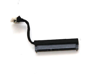

Chavalito Skrevet 4. oktober 2016 Skrevet 4. oktober 2016 (endret) Skulle ikke forbause meg, men det å få tak i en ny slik kabel blir ikke lett. Men jeg mener å huske en nettbutikk i Tyskland som solgte en god del MSI deler. Hadde jeg bare husker navnet på den ...... Kabelen ser slik ut: Endret 4. oktober 2016 av Chavalito
