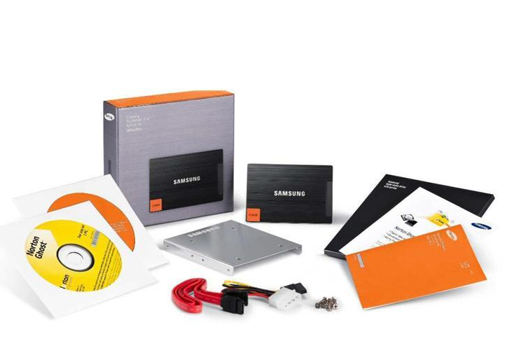

OEM er betegnelse for produkter ment til fabrikker som bare trenger selve enheten.
Kjøper du OEM får du bare disken, uten tilbehør eller innpakking. Kanskje bare surra rundt litt bobleplast.
Kjøper du den andre får du med original eske og tilbehør.
Så jeg betaler da 300,- ekstra får en fin pappeske m/rare papirer og en driver cd som høyst sannsynlig havner i søpla ettersom jeg laster det siste ned online?
Den andre er litt mere enn "ikke OEM" . Det er et såkalt desktop kit med en god del tilbehør for å montere i stasjonær PC , kabel , brakett , sata & strømkabel , skruer , klone program cd (symantec ghost) , samsung utilities cd , manualer.
Til info så koster retail versjon av ghost15 rundt.500,-
