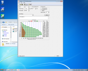

har denne ytelsen etter reinstall og 3 ssd i raid0
Hva er galt? 3 ssd'er skal ikke gi slik ytelse, har testet diskmark også, og resultatene der er også helt i taket.
er 3 stk corsair F40, bruker ikke hovedkort raid-kortet om det har noe å si.
