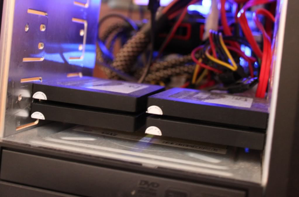

BAT Skrevet 21. januar 2011 Skrevet 21. januar 2011 Følger det med 2.5'' til 3.5'' bracket med Corsair 64 GB REALSSD C300? Nope. Det må du enten kjøpe utenom eller bruke andre løsninger. F.eks borrelåstape eller gjøre som Nizzen har gjort under. 1
MPC Skrevet 22. januar 2011 Skrevet 22. januar 2011 (endret) K. Får vel finne på noko da eg får den neste veke. Blir enten tape eller lage min egen bracket eller så vente 6 månader til neste store data kjøp (GPU og bluray). Endret 22. januar 2011 av MPC
