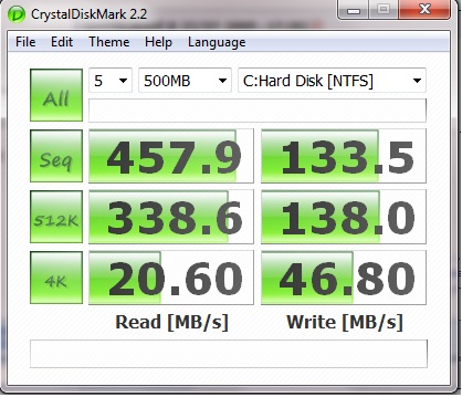

iRobot Skrevet 23. juli 2009 Skrevet 23. juli 2009 (endret) hei Jeg er stolt eier av 2stk X25-M 80Gb g1 som står i raid0 og brukes til OS og enkelte spill Lurer vel egentlig bare på en tilbakemelding på "helsestatusen" hva angår les/skriv. Synes det har falt noe, men opplevelsen er fremdeles på topp for en novice pc-bruker som meg selv. Når bør jeg evt vurdere HDDerase...? Endret 23. juli 2009 av flu
Anv Skrevet 23. juli 2009 Skrevet 23. juli 2009 (endret) Synes den ser helt grei ut basert på at den har OS. Hvis du har installert 8820 er det liten grunn til å kjøre HDDerase. (8820 fixer ting i bakgrunnen som holder ytelsen oppe) Endret 23. juli 2009 av Anvil

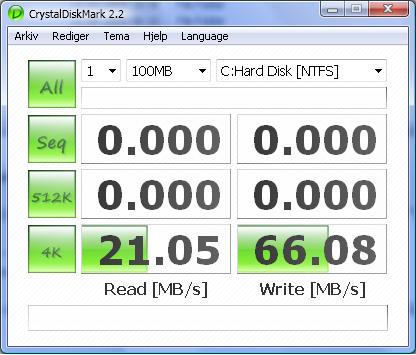

Ourasi Skrevet 23. juli 2009 Skrevet 23. juli 2009 (endret) hei Jeg er stolt eier av 2stk X25-M 80Gb g1 som står i raid0 og brukes til OS og enkelte spill Lurer vel egentlig bare på en tilbakemelding på "helsestatusen" hva angår les/skriv. Synes det har falt noe, men opplevelsen er fremdeles på topp for en novice pc-bruker som meg selv. Når bør jeg evt vurdere HDDerase...? Bencher som kjører flere runder som CDM, ATTO og AS Bench avslører veldig hvordan firmwaren til Intel jobber, annenhver skrivebench dipper da den defragger samtidig det forrige område. Dette medfører lavere ytelse på skriv annehver gang. Når det gjelder ytelsen, ser den helt grei ut, litt dau, men det tar seg opp igjen fort, selv om din random skriv så litt dau ut på 4kb men det kan være 500mb størrelsen, selv bruker jeg ikke CDM lengre men tok en 4kb random run så du kan sammenligne på 100mb. Last ned AS benchen under og kjør en test der og post resultatene, men du har ingen grunn til å vurdere HDDErase imho... Med mindre du dumper megastore filer på stripa, og kommer dithen at alle celler er brukt, slipper du HDDErase, det tar du kun neste gang du legger inn OS.. AS_Disk_Benchmark_2_.zip Endret 23. juli 2009 av Ourasi
