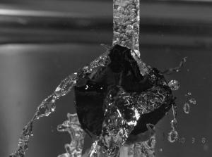

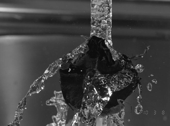

arela Skrevet 16. mars 2010 Skrevet 16. mars 2010 En rose for fall. Denne rosen har stått og tørket siden valgkampen (Ap-rose), men måtte bøte med sitt sprøe liv her om dagen. På kanten av å kalles makro kanskje, men her er et eksempel på normalzoom (35-70mm @70mm) med mellomring (36mm) og blitser. Det er brukt Kodak Pro 400 ASA svart hvit film. PS legg merke til high tech exif info nede til høyre
