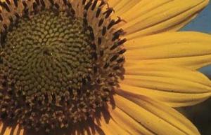

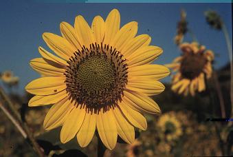

Hvis man beskjærer bildet i 3 like deler horisontalt og 3 like deler vertikalt så har man delt bildet inn i 9 deler. Dette tilsvarer samme fokusavstand med 3 ganger lengre brennvidde. Eller sagt på en annen måte: Det tilsvarer 3 ganger mer forstørrelse. 3 ganger mer enn 0,3333.. = 1. Altså tilsvarende 1:1 forstørrelse. Merk at jeg ikke sier forstørrelse, men tilsvarende forstørrelse. Det gjør jeg fordi man ikke endrer faktisk forstørrelse (størrelseforhold mellom motiv og gjengivelsen på sensorplanet).
Et kjapt eksempel med et bilde jeg stjal på nettet og later som det er tatt med 1:3 faktisk forstørrelse:
Originalbile:
Delt inn i 9 like deler:
Beskjært bort alt utenfor den midterste firkanten:
Hadde man brukt et makroobjektiv med 1:1 og 3 ganger mer brennvidde kunne man fått samme utsnitt, samme dybdeskarphet, samme perspektiv osv, men sikkert bedre optisk kvalitet og helt sikkert 9 ganger høyere sensoroppløsning, siden man skjærer bort 8/9 av megapikslene ved å beskjære bildet til 1/9.
Poenget mitt er at man er ikke helt fortapt med 1:3 forstørrelse på normalobjektivet, om man bare går litt ned på kravene til blant annet megapiksler. På den andre siden kan man selvsagt gjøre samme triks med et ekte makroobjektiv og få ennå større forstørrelser, på bekostning av megapikslene.
