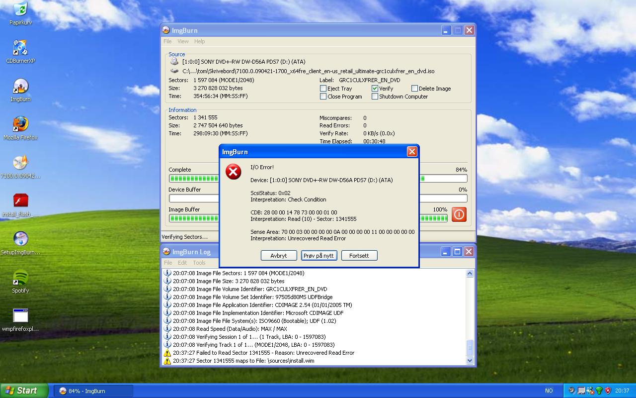

Noen som har peiling?
Kom når jeg holdt på og verifisere.
Tydlig at enten brenneren din har problemer med UDF (ref wim fil WindowsImageFormat) eller så er kompabiliteten dårlig på DVD medie du benytter overfor DVD enheten din.
