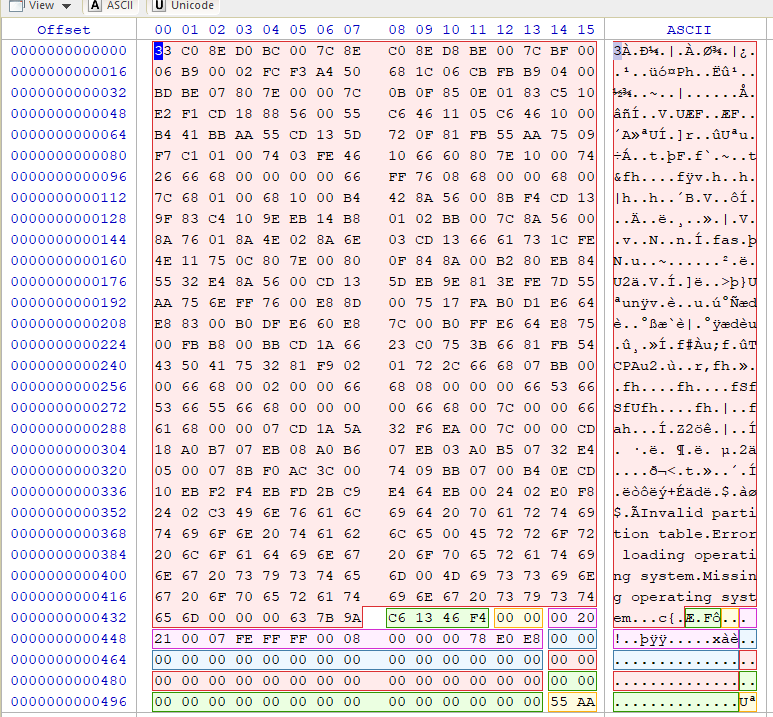

Har ingenting å si. Brukes kun for å boote OS. Boot flag Merkelig problem, det pleide å være innlysende feil de gangene jeg har sett RAW
Et lite tips om Active Disk Editor: dekodingen av partisjonstabell har en link til første sektor (2048). Når du klikker på den kan du se partisjonens bootsektor. Den dekodes og kan sjekkes om det ser fornuftig ut. Videre linkes det til $MFT. Hvis du sammenligner med disken som fungerer kan du muligens se om noe skiller seg ut.
- 65 svar
- 1

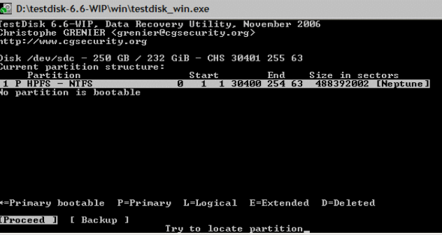

Du har en intakt partisjonstabell her. Du ser det i feltet til venstre, en NTFS partisjon på 1.36 TB. Det bør være et godt utgangspunkt for reparasjon. Kanskje partisjonens bootsektor har problemer. Har ikke noe mer innspill til hvilket verktøy som er best videre, vet ikke hva TestDisk gjør. Bildet du la ut for rett over her ser jo OK ut. Ellers ser vi at MBR ikke inneholder bootkode, men det er helt OK.
Ja, er nysgjerrig på å se innholdet i MBR.
Foreslår å installere Active Disk Editor (freeware). Det kan brukes til å se på MBR, så kan jeg prøve å dekode den (i morgen) Eksempel:
Linux filsystem. Har TestDisk gjettet feil? En Windows PC burde vise NTFS. Var det et valg for Partition Table Type der 'Intel' var et valg (er veldig lenge siden jeg brukte TestDisk).

Husk at MBR er både en sektor og en kodesnutt. Man trenger ikke bootkode, men man trenger partisjonstabellen i MBR. Men et dårlig eksempel fra meg, hvis MBR er slettet vil det komme beskjed om at disken ikke er initialisert.
- 65 svar
- 1
RAW betyr at det ikke finner noe filsystem. Det kan f.eks komme av at den første sektoren (MBR) er slettet. Testdisk er et bra gratisverktøy for å gjenopprette partisjonstabell, men kan være litt krevende å bruke.
