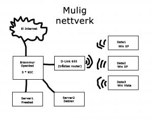

Rusma Skrevet 27. mai 2008 Skrevet 27. mai 2008 Jeg har en avslått maskin som jeg har tenkt til å kjøre webserver (freebsd+lighttpd+php+mysql) på etterhvert. Det er ikke poenget. Jeg lurer på: Er det sikkert nok mot hackere ol. å la den stå koblet til en trådløs router (d-link 655)? Det er mange andre dataer (primært win xp/vista) som er koblet til routeren også.
Deezire Skrevet 28. mai 2008 Skrevet 28. mai 2008 Enhver tjener som lytter på nettet er i faresonen, men det skal relativt lite til for å sikre den mot ca. 99% av alle automatiserte angrep. Et såkalt targeted attack vil du aldri være sikret mot, med mindre du drar ut kabelen. Du kan lese litt om sikring her: https://www.diskusjon.no/index.php?showtopi...&p=11198430 Kan også være en idè å lage seg en administrativ bruker på mysql, og fjerne / disable root-brukeren der. Sett også AllowRoot til false i phpmyadmin.conf hvis du benytter deg av dette.
Rusma Skrevet 28. mai 2008 Forfatter Skrevet 28. mai 2008 Jeg mente om jeg måtte evt. ha et slikt nettverk for at alt skulle blitt bra:
tingo Skrevet 3. juni 2008 Skrevet 3. juni 2008 så... er det noen fler som har noe å si? Å ha en brannmur mellom serveren din og internett skader ikke. Men det viktigste er å huske på at sikkerhet er en prosess, ikke bare et sett med tekniske sperrer. Det beste du kan gjøre er å lære deg hvike sikkerhetsrisikoer som finnes for ditt system (eks: operativsystem, database, webserver, php osv), hva du gjør for å sikre deg mot mulige angrep, og hvordan du holder deg oppdatert på nye sikkerhetstrusler. Det er også viktig å lære seg hvordan man kjenner igjen symptomer på et ekte angrep blant alle falske alarmer (script-kiddies osv.) i loggfiler osv.
