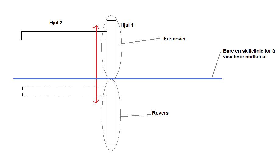

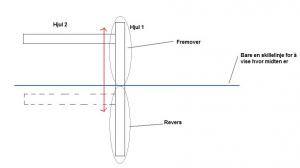

CFM Skrevet 25. mai 2008 Skrevet 25. mai 2008 En sitteklipper med gir har en spesiell girkasse. Den fungerer ved at to gummi"hjul" presses innpå hverandre og utvekslingen gjøres da ved å flytte det ene lenger ut eller inn på det andre. Litt dårlig forklart, men kan prøve å tegne litt i paint Håper tegninga forklarer litt bedre, men poenget er at ved å flytte "hjul 2" kan man endre utvekslingen og tilogmed lage revers. Det er i hvertfall prinsippet på "billigmodellene". De litt dyrere har hydrostatisk drift som er det samme som på gravemaskin osv. ved at motoren driver en hydraulisk pumpe som igjen driver en annen "pumpe" (husker ikke hva det kalles) som sitter på drevet som gjør at hjulene går rundt.
