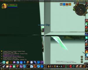

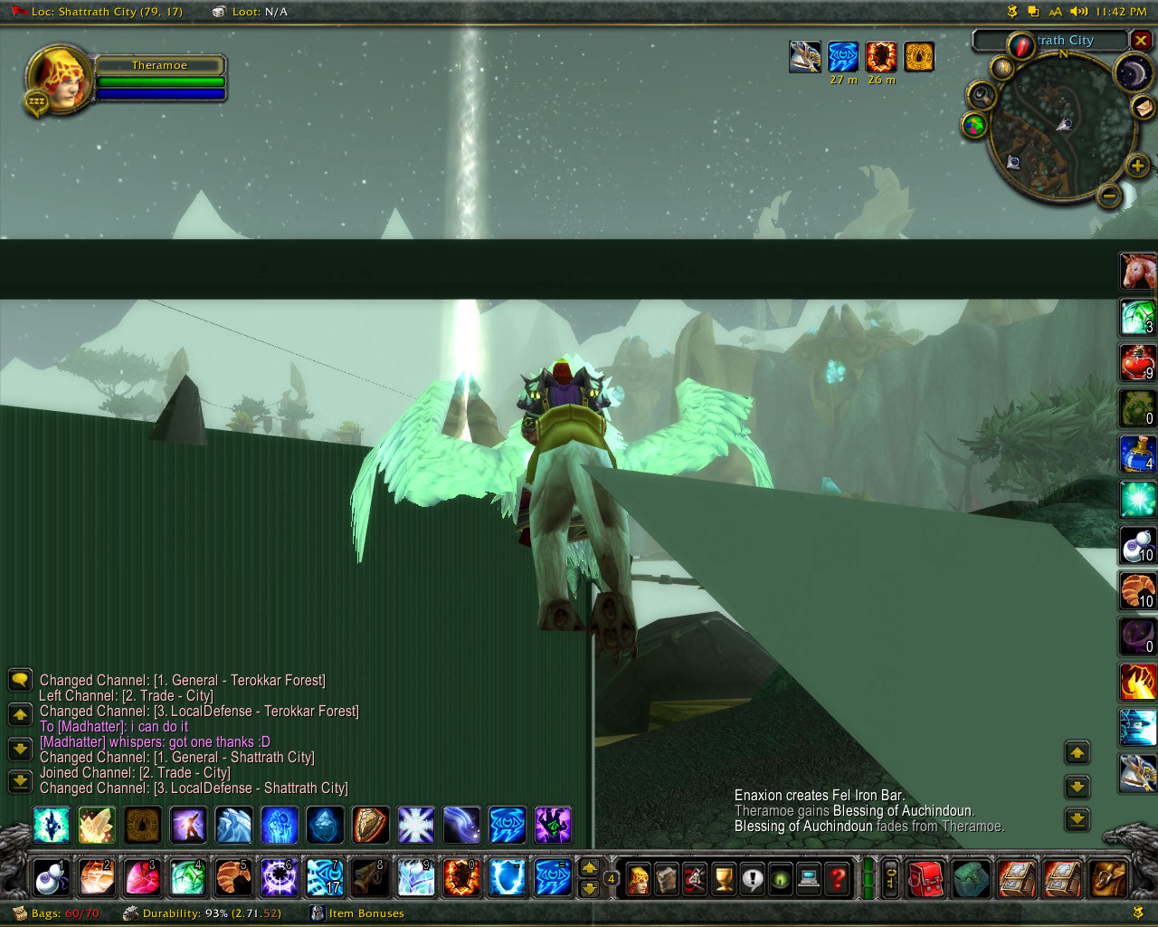

har en komplett gamer PC som har funket greit frem til siste par måneder.
Tiltagende problem med grafiske blink, forstyrrelser i bildet og at bildet henger seg. Dette skjer kun under spill, og det er blitt umulig å spille nå da "dritten" kommer etter få min.
skjerkortet er gainward geoforce 7900GT, 500mb, GS..

legger ved noen wow screenshots. ligner det på trøbblete grafikkort eller annet?

Problemet ditt er voltregulatoren til minnet som har sagt takk for seg som er en vanlig feil på 7900GT kort som Alastor sier, har selv hatt 3 stk 7900GT hvor dette har skjedd.
