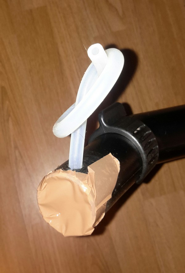

vidor Skrevet 27. september 2016 Skrevet 27. september 2016 (endret) Jeg var uheldig og fikk bøyd inn et av elementene på HD650 slik at det tok i bunnen og lagde sjenerende ulyder til tross for at lyden ellers var helt grei. Selve materialet på det bevegelige elementet er som en mellomting mellom plast og papir mht. materialegenskaper pluss at på baksiden av det sitter det et semilukket kammer hvor man ikke enkelt kommer til fra baksiden uten å skade trykkfilteret. Så hva kan man gjøre ? Sjekket servicemarkedet men komponentene er utgått fra produsent og kan ikke lengre skaffes, det samme gjelder på bruktmarkedet, så nytt headset virker som eneste mulighet. Utfordringen da er å prøve å rette ut elementet, men hva gjør man når man bare kommer til forsiden ? Dette er prøvd Blåse i filtrene på baksiden - Dette øker trykket i kammeret mellom magneten og elementet, men er fremdeles ikke nok til å fikse problemet Tape - Den fester seg i elementet men er ikke nok til å dra det ut Silikonslage - I munnen med andre endestykket mot elementet for å prøve å suge ut bulkene, men suget blir for lite til å ha effekt. Støvsuger koblet på silikonslangen - Works! P.g.a hullet i silikonslagen på 4 milimeter i diameter reduseres suget nok til at det klarer å feste seg på elementet uten at det sitter for godt til at man skader elementet siden silikonen er myk. Man kan dermed bevege slangemunningen fram og tilbake og rette ut bulkene Der sparte jeg meg noen riksdaler. Håper noen andre også kan dra nytte av dette supertrikset en gang. Dagens helt. Foto: Dagens heldiggris Endret 24. oktober 2016 av vidor 2
