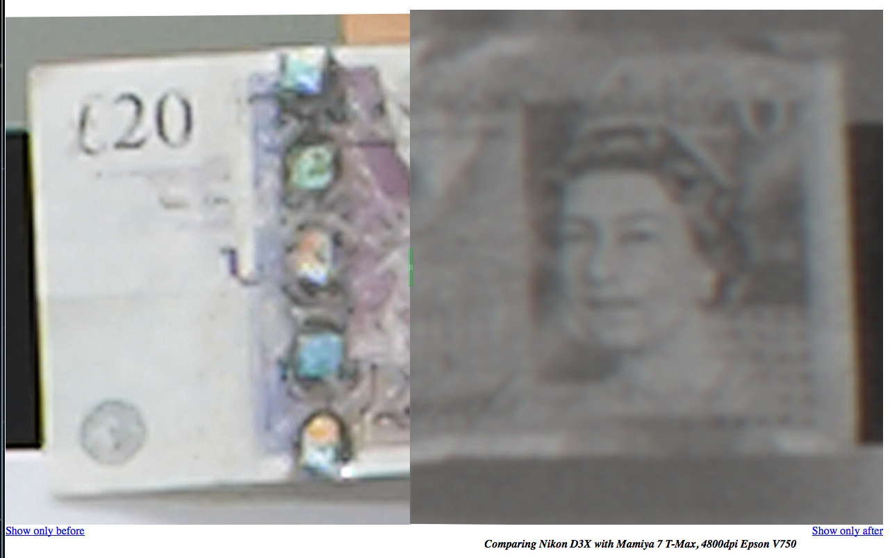

GCardinal Skrevet 8. mai 2013 Skrevet 8. mai 2013 ... Takk for linken, den var virkelig bra! Det jeg kan oppsummere for min egen del, er at D800E er overlegen sammelignet med Mamiya 7 og V750 scanning (det er den kombinasjon jeg hadde tenkt å bytte til fra D800E). På bilde er det riktig nok D3X, men man ser hvor det heile peker til... Så med mindre man er på 4x5 og drumscan er D800/E overlegen.
fredderen Skrevet 8. mai 2013 Skrevet 8. mai 2013 Takk for linken, den var virkelig bra! Det jeg kan oppsummere for min egen del, er at D800E er overlegen sammelignet med Mamiya 7 og V750 scanning (det er den kombinasjon jeg hadde tenkt å bytte til fra D800E). På bilde er det riktig nok D3X, men man ser hvor det heile peker til... Så med mindre man er på 4x5 og drumscan er D800/E overlegen. Ja, mellomformat er ikke noe særlig tess. Du vil få bedre oppløsning av et D800 enn fra et analogt mellomformat. Men om man ville fått et like godt resultat av et D800 til scanning versus en V750, det må jeg rett og slett teste på et vis. Har noe mellomformat film liggendes et eller annet sted. Skal se om jeg ikke får lånt en macro. Blir jalla kjip testing, men det får så være.
