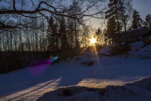

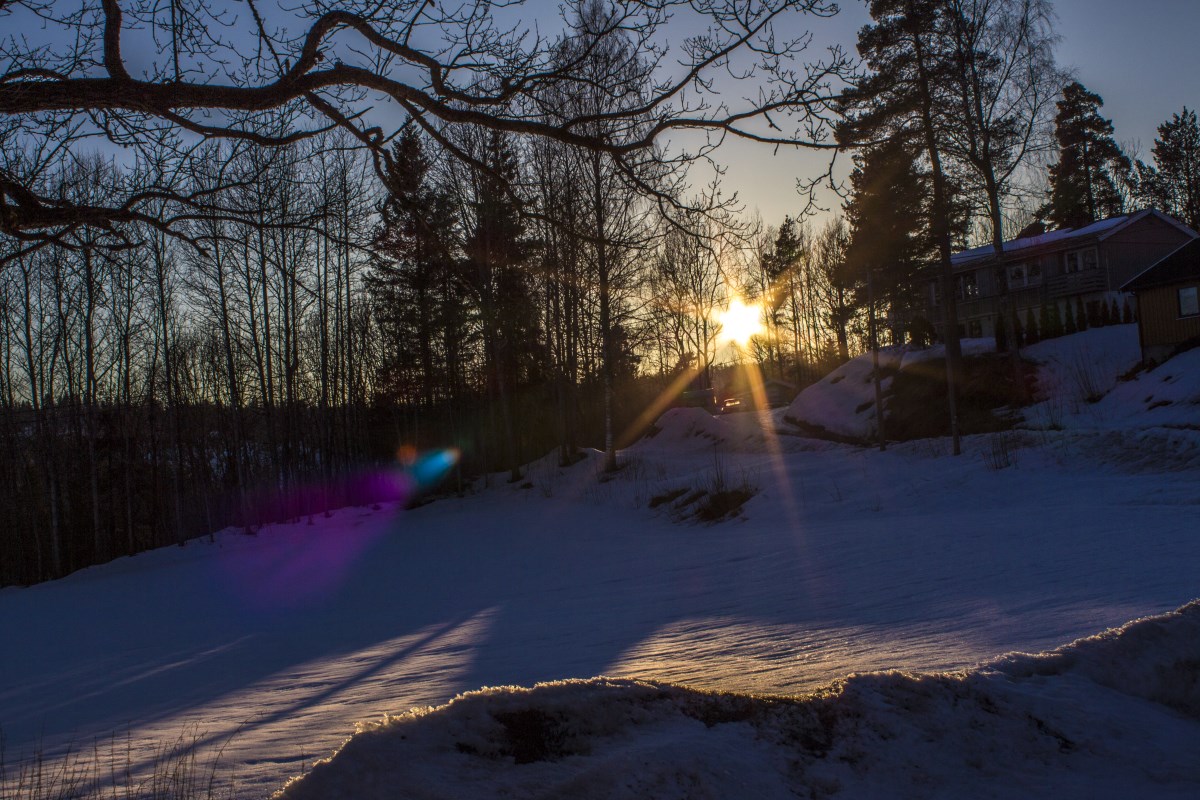

Geir D Skrevet 31. mars 2013 Skrevet 31. mars 2013 (endret) Er det inne i selve objektivet eller innenfor et UV-filter som kan tas av? Det er ikke unormalt at det kommer litt støv inn - det vil ikke synes på bilder, bortsett fra at du kan få litt flare og bittelitt dårligere kontrast hvis det kommer direkte sollys på støvet. Det er inne på selve objektivet, ja. Har ikke noen filtere ennå. Dette gjelder kit linsen som fulgte med i pakken. Er dette noe du ser bare på bildene eller ser du flekkene fysisk på objektivet ? Som Trondster påpekte, så kan jeg se det om direkte sollys treffer dem. Et eksempel her på en solnedgang jeg skulle prøve å knipse for første gang på torsdag: Skal se om jeg greier å få et bilde med kompaktkamea av støvet i linsen. Edit: Her er et bilde tatt med kompaktkamera, og et tatt med mobiltelefon. Jeg vil ikke redusere på kvaliteten, da det er essensielt at dere selv kan zoome inn for å se detaljene og kunne uttale dere om det dere ser, derfor legger jeg linker til uberørte originale filer fra min dropbox konto her: https://dl.dropbox.com/u/4008284/Bilder/St%C3%B8v.JPG (kompaktkamera) https://dl.dropbox.com/u/4008284/Bilder/St%C3%B8v-gs3.jpg (mobiltelefon) Endret 31. mars 2013 av aspirant
Schwarzwald Skrevet 31. mars 2013 Skrevet 31. mars 2013 Uten at jeg har noen teknisk bakgrunn, så er det ikke nødvendigvis støvet som er grunnen til flaren du får i det bildet. Kit-objektivet er rimeligste sort, og har enkelte optiske feil i seg selv. Det vil for øvrig alltid snike seg inn støv i disse objektivene, men spørsmålet er hvor mye det er. Er det unormalt mye, vil jeg tro du kan få fjernet det på verksted på Canon sin regning, eller eventuelt byttet det i et nytt (kit-objektiv er sjelden lønnsomt å reparere).
Trondster Skrevet 31. mars 2013 Skrevet 31. mars 2013 Som Trondster påpekte, så kan jeg se det om direkte sollys treffer dem. Et eksempel her på en solnedgang jeg skulle prøve å knipse for første gang på torsdag: Det til venstre er ikke nødvendigvis støvet - det er flare man ikke kan unngå når man skyter mot sola - spørsmålet er om den er marginalt sterkere eller ikke - men flare når du skyter rett mot sola - spesielt med billigere optikk - det får du uansett om du har støv eller ikke.
Nautica Skrevet 31. mars 2013 Skrevet 31. mars 2013 Det er inne på selve objektivet, ja. Har ikke noen filtere ennå. Dette gjelder kit linsen som fulgte med i pakken. Som Trondster påpekte, så kan jeg se det om direkte sollys treffer dem. Et eksempel her på en solnedgang jeg skulle prøve å knipse for første gang på torsdag: Det er ikke støv, det er fargebrytninger "flare", det får du omtrent på alle objektiver, jo rimeligere objektiv jo større er muligheten, linseelementene i et objektiv er coatet med antireflekterende materiale og det er en omstendelig og dyr prosess, tiden og nøyaktigheten "kvalitetsvurdering" som blir brukt på linsene avgjør hvor dyrt objektivet blir. Det 18-55 objektivet du har beveger fremre del seg innover og utover, så det fungerer omtrent som et blåsebelg så det er omtrent umulig og unngå støv i det objektivet. Men du burde kontakt selger for og høre om det er en reklamasjon siden det er forholdsvis nytt og burde ikke være støv i de mengdene ennå.
Geir D Skrevet 31. mars 2013 Skrevet 31. mars 2013 Uten at jeg har noen teknisk bakgrunn, så er det ikke nødvendigvis støvet som er grunnen til flaren du får i det bildet. Kit-objektivet er rimeligste sort, og har enkelte optiske feil i seg selv. Det vil for øvrig alltid snike seg inn støv i disse objektivene, men spørsmålet er hvor mye det er. Er det unormalt mye, vil jeg tro du kan få fjernet det på verksted på Canon sin regning, eller eventuelt byttet det i et nytt (kit-objektiv er sjelden lønnsomt å reparere). Takk for svar! Kunne du tatt en titt på de linkene nederst i mitt forrige innlegg og si noe om du personlig synes dette er unormalt mye smuss og støv etter 3 ukers moderat og relativt overbeskyttende bruk? For å illustrere hvor forsiktig jeg er med utstyret: Kameraet er verdt mer enn bilen jeg kjører...

Schwarzwald Skrevet 31. mars 2013 Skrevet 31. mars 2013 Takk for svar! Kunne du tatt en titt på de linkene nederst i mitt forrige innlegg og si noe om du personlig synes dette er unormalt mye smuss og støv etter 3 ukers moderat og relativt overbeskyttende bruk? For å illustrere hvor forsiktig jeg er med utstyret: Kameraet er verdt mer enn bilen jeg kjører... Jeg har ikke veldig oppdatert informasjon med Canon sine kitobjektiver, men personlig synes jeg det er mer enn normalt etter så kort bruk som tre uker så lenge det ikke er brukt i mye støvete omgivelser, og har vært i veske når det ikke er i bruk. Om det er en garanti/reklamasjonssak, skal jeg ikke uttale meg om. Det må du nesten høre med forhandler/Canon om. Alternativt kan du gjøre deg selv en tjeneste, og investere i et bedre objektiv med en gang. Det vil du være glad for senere når du blir litt mer kritisk til bildekvaliteten. Kameraet ditt er veldig bra, men det hemmes ekstremt mye av den optiske kvaliteten til kitobjektivet. Denne er mye god bildekvalitet for 2500 kroner. Vesentlig bedre lysstyrke, mekanikk, skarphet og optikk enn kitobjektivet til Canon
