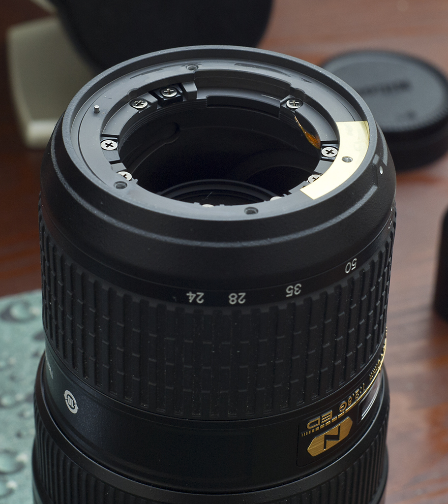

Simen1 Skrevet 16. oktober 2012 Skrevet 16. oktober 2012 Killswitch: En god og en dårlig nyhet altså. Siden objektivet er så godt som avskrevet kan du eventuelt prøve å reparere det, med mindre det går ut over forsikringsoppgjøret på noen måte. Eventuelt gi det bort til noen andre som vil prøve å reparere det. Man forsøke å rense bruddstedet og lime fatningen på plass. Hvis autofokusen er på bærtur kan man bruke manuell fokus. Blenderen kan kanskje fortsatt styres fra kameraet? Hvis ikke så kan man forsøke å låse den på større blender.

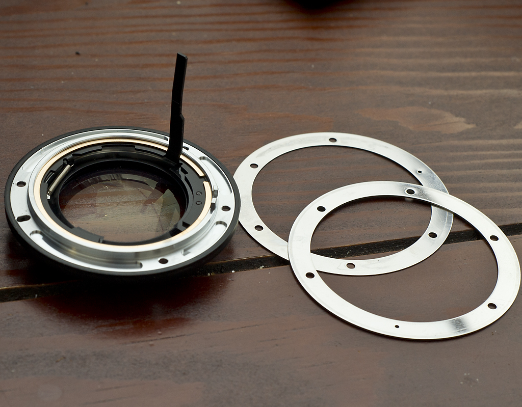

Killswitch Skrevet 16. oktober 2012 Skrevet 16. oktober 2012 Bilde 2, den svarte pinnen som stikker opp er det som styrer blender, og med tanke på hvor dypt ned i selve objektivet man må for å justere blenderen er nok det håpløst. På bilde 1 ser man en flatkabel som er revet av, skulle den byttes måtte man visst demontere hele objektivet og sende det til Sverige for optisk rekalibrering, og det ble visstnok fort mange penger.

Killswitch Skrevet 16. oktober 2012 Skrevet 16. oktober 2012 (endret) Hvis du vil gi bort mekkeprosjektet og jeg bor i nærheten av deg kunne jeg godt svingt innom og overtatt det, hvis det ikke går ut forsikringsoppgjøret. Skal sende det inn til Camera og videoteknikk etter avtale med forsikringa, så skal de si sin mening etter å kikka på det. Snakket med dem for litt siden, og de virka litt mer optimiske på at det kunne ordnes, så vi får nå se. Edit for innlegget under: Fytterakkern, nja, mulig, får se hva verksted sier. Gjengene på skruene ser fine ut, ingen av dem er knekt \ har synlige skader heller. Endret 16. oktober 2012 av Killswitch
Fytterakkern Skrevet 16. oktober 2012 Skrevet 16. oktober 2012 (endret) Her ser det jo ut som det rett og slett er gjengene har gitt opp for stresset. Er litt ille at et objektiv til 12.000 ny må bli kondemnert . Dette hadde gått an å reparere for nevenyttige og deler er å få tak på. Fotocare en Nikonreperatør , hvorfor kunne ikke de fikset det da? Skal Camera og vidoteknikk raparere det så er det vel like så greit og kjøpe et nytt. Endret 16. oktober 2012 av Fytterakkern
