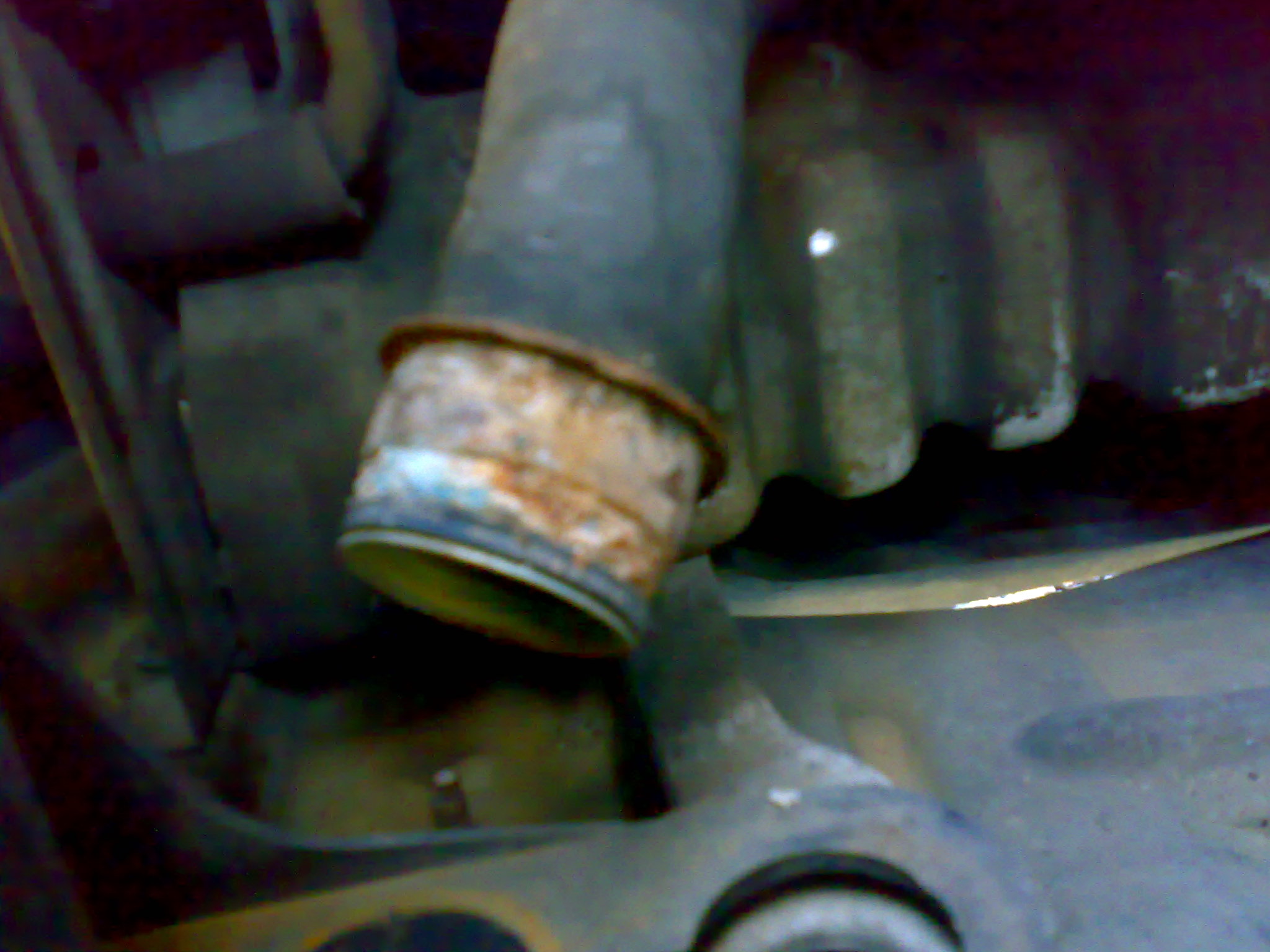

Jeg har en Peugeot 406 som lekker vann. Jeg har funnet ut at lekkasjen er i skjøtet mellom slangen og radiatoren.
Slangen som fører kjølevæske inn i radiatoren ser slik ut. Rusten og fæl.
Er jeg nødt til å bytte hele slangen, eller er det andre alternativer? Går det bra å kappe slangen og skjøte på en slange fra f.eks. Biltema og stramme med slangeklemmer?
Dersom det er slangen som lekker så ville jeg anbefalt deg å bytte hele slangen. Du kan jo godt trikse til med en annen slange og slangeklemmer, men hva er egentlig vitsen? Kan da umulig koste nor særlig verken i tid eller penger å bare bytte hele slangen?
Før du vet ordet av det begynner den å legge i andre enden også...
Endret av Dipstick
er det ikke sånn hurtigkobling på de slangene der? ser sånn ut... Da hjelper det ikke med slangeklemmer.
Bytta en del sånne på 306. Den nedre. slangen går rundt motoren.
Ja, det er hurtigkobling, men den er uansett ødelagt på slangen, så mente å kappe den av.

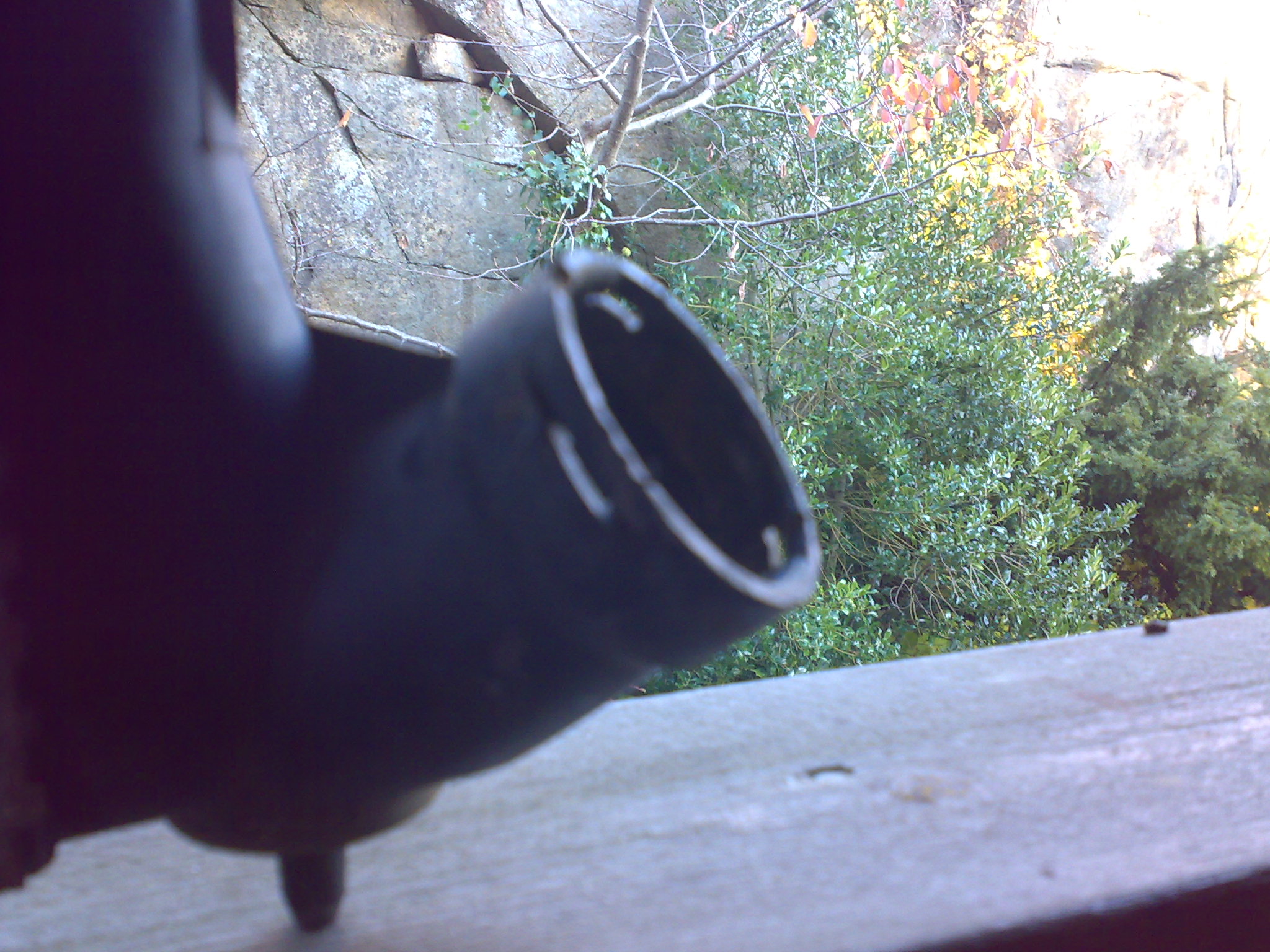

Koblingen på radiatoren ser slik ut:
Edit: Vet du ca.pris på en original slange? Er den nedre
Endret av Kleif
Husker ikke pris på ny slange. Da må du ringe og høre...
Skulle nesten hatt ny slange. Det blir ikke helt tett selvom man tar en macyver der eller. Pleier ikke holde lenge. Du kan prøve og rengjøre og bytte eller snu den o-ringen. Sett det sammen med fett.
Slangen er lettest og bytte fra undersiden og det er litt kronglete ja...
Klart det går ann å få det tett med litt triksing. Men spørsmålet er hvor lenge dette holder- og da må du IGJEN ut med kjølevannet etc for å få fikset det på nytt.
Jobber på bertel O Steen og er ikke akkurat så veldig mye stress å få byttet den slagen der.
Eventuelt kan du dra på Huggern å se om de har noe brukbart.
