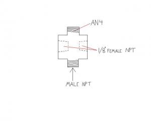

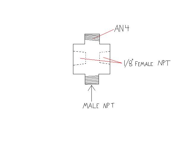

Noen som vet om det fins en X kobling som har 1/8" male NPT i ene enden, to stk 1/8" female NPT i de to andre, og en AN4 i siste? Kansje dårlig forklart, men det er snakk om nesten et T-stykke med en ekstra ende, altså et X ledd med fire inn/utganger.
Tegna en lynkjapp dårlig skisse i paint.
Endret av Brian
:p HÆ? hva snakker du om? :p
Neida, dette er noe jeg skal gjøre litt senere, men jeg driver bare å planlegger litt løsninger osv. Var nedom Tess nå, og det eneste de hadde som var i nærheten var et NPT kryss med 4 female NPT. Den var i syrefast, så det var litt overkill, men fikk pressa ned prisen til 300kr. Har ikke handlet enda da jeg vil sjekke alle muligheter før jeg gjør noe. Det eneste negative med denne er at jeg mest sannsynlig må borre den opp litt også.
Hvis jeg skaffer en slik trenger jeg to overganger, en male to male 1/8" NPT union, og en 1/8" male NPT til AN4. Kan forsåvidt funke greit det også. Tingen er det at det ikke skal ta så mye plass.
