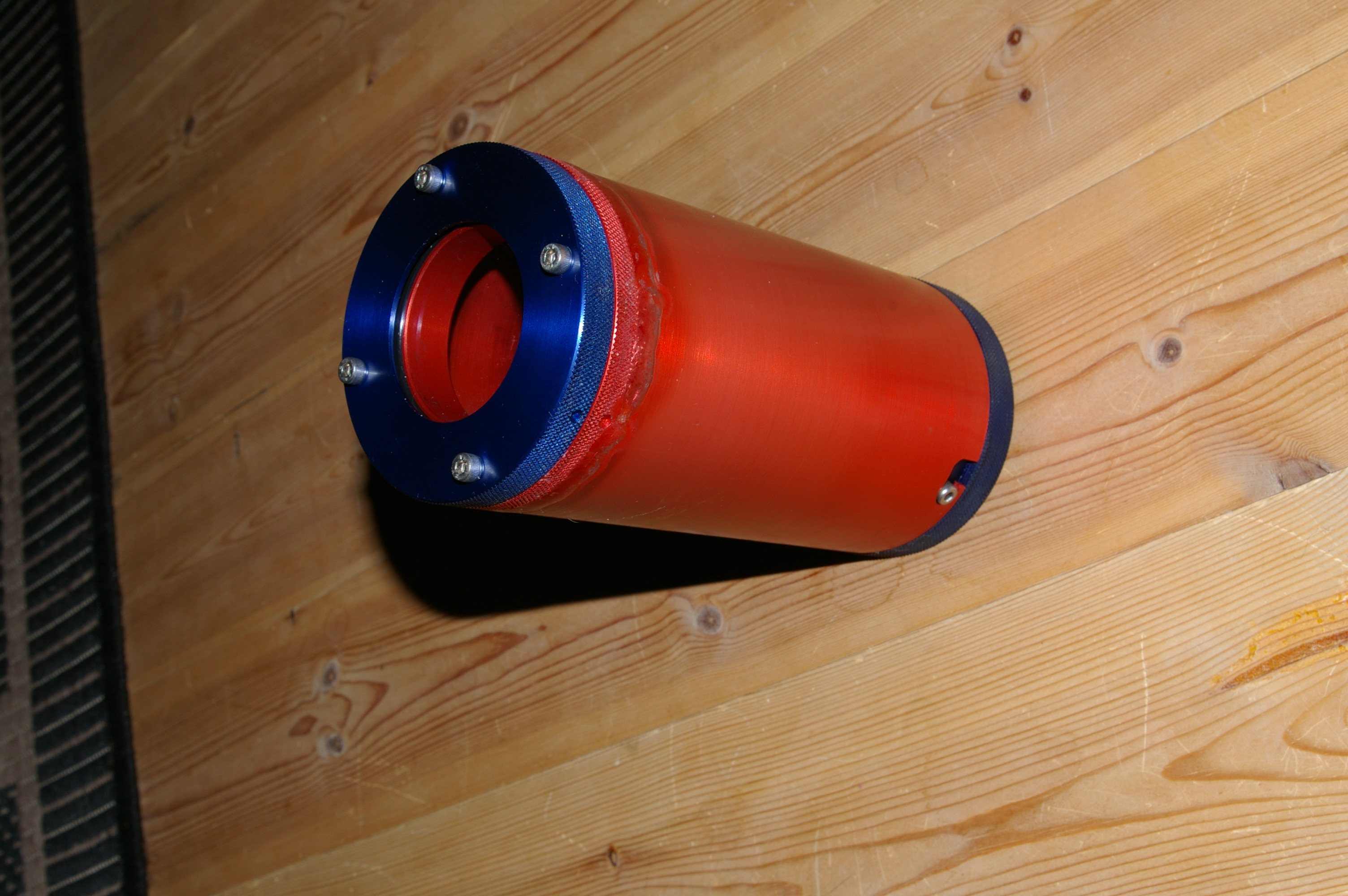

MaxMekker_com Skrevet 21. juli 2007 Skrevet 21. juli 2007 (endret) Jeg bruker å måle styrken med en vanlig syremåler, og blander den ut til vekta ligger akkurat ved Rød/hvit på måleren. Har brukt syre fra brukte batterier og kjøpt nytt lokalt. Ellers så selger Gasolin.no slike sett. noen som har testa forskjellige fargestoff? RH Endret 21. juli 2007 av MaxMekker_com
