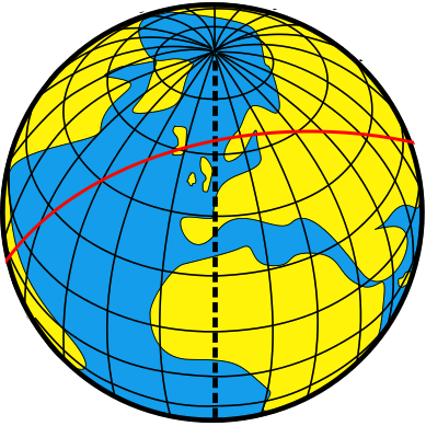

Twinflower Skrevet 25. september 2017 Skrevet 25. september 2017 Dette er gitt av at maskinen var installert i nord-syd-retning formoder jeg? Om den er installert øst-vest må man i tillegg vite noe om breddegraden den var installert på?
tom waits for alice Skrevet 25. september 2017 Skrevet 25. september 2017 (endret) Dette er gitt av at maskinen var installert i nord-syd-retning formoder jeg? Om den er installert øst-vest må man i tillegg vite noe om breddegraden den var installert på? Nei. Breddegradene er ubrukelige her, maskinen står loddrett på bakken, og du må se for deg en tenkt omkrets rundt jorden fra det punktet maskinen står på her nord til et tilsvarende punkt like langt syd for ekvator på motsatt side av jorden. Noe ala den røde omkretsen på tegningen. Så er jordens omkrets ørlite kortere over polene enn langs ekvator, så om du skal ha det helt nøyaktig må du vite det av den grunn. Geir Endret 25. september 2017 av tom waits for alice 2

Twinflower Skrevet 25. september 2017 Skrevet 25. september 2017 Dette er gitt av at maskinen var installert i nord-syd-retning formoder jeg? Om den er installert øst-vest må man i tillegg vite noe om breddegraden den var installert på? Nei. Breddegradene er ubrukelige her, maskinen står loddrett på bakken, og du må se for deg en tenkt omkrets rundt jorden fra det punktet maskinen står på her nord til et tilsvarende punkt like langt syd for ekvator på motsatt side av jorden. Noe ala den røde omkretsen på tegningen. Så er jordens omkrets ørlite kortere over polene enn langs ekvator, så om du skal ha det helt nøyaktig må du vite det av den grunn. Geir Omkrets.png Ah, naturligvis. Hadde en liten hjerneformørkelse der. Hvis man tegner en kort stripe på overflaten av en kule vil den oppleve akkurat samme krumning uvilkårlig av hvilken vei man tegner den på. 1
